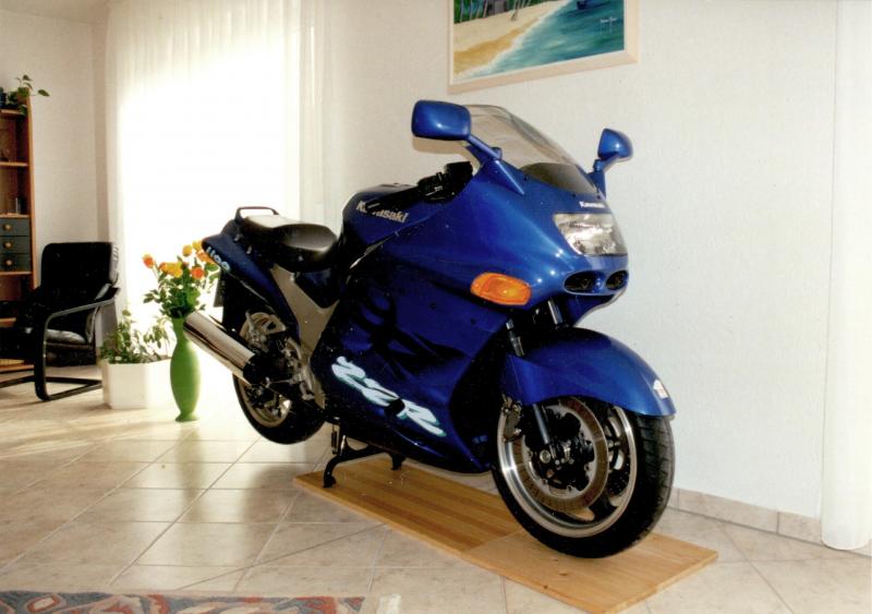

Ja, diese Freiheit habe ich aufgegeben, aber ich bereue es nicht!!!!
Die große hat auch nur einen Winter im Wohnzimmer verbracht, weil zum Einzug die Garage noch nicht fertig war.
Moped war kalt, Tank randvoll, Wohnzimmer hat Fußbodenheizung........ Es hat eine Woche gestunken wie in einer Tankstelle, dann ging´s.
Und der Kater (Wuschelperser) hat mit dem Schwanz die gut gefette Kette abgewischt.:Laugh:
Dennoch waren die meisten Besucher, die das gesehen haben, begeistert vom neuen "Möbel"
.....daher habe ich bei dem Thema Moped und Inkontinenz mit gewissen Altlasten zu kämpfen...
