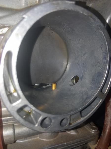

Der Vergaser wurde vom Vorbesitzer saubergemacht. Naja das muss ich vielleicht trotzdem selbst noch in die hand nehmen aber mal sehen.
Eine einstellbare Beschleunigerpumpe ist verbaut. Ich hab daran ein bisschen rumprobiert, die gasannahme wird besser wenn ich die schraube reindrehe. Dann tourt sie aber länger hoch...
Die Vergasereinstellung sollte Original sein.
