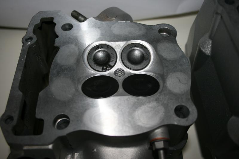

    Ich möchte nicht verheimlichen das auch mal ein Lunker im Guss sein kann.
    Die Bilder zeigen die Folgen im schlimmsten Fall…. Wasserspiele im Brennraum….
    Da war ich im wahrsten Sinne des Wortes…. ….angepisst…..

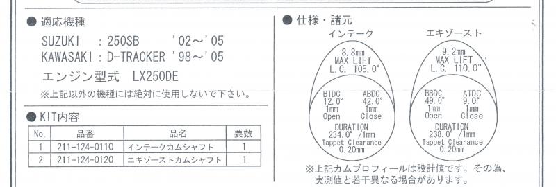

                  Zu den Nockenwellen...
                  Ich benutze gerne die Yoshimura Typ 28.1.88, neben weniger Überschneidung haben die auch mehr Ventilhub und eine andere Nockenform.

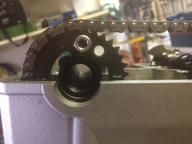

                  Ich habe auch mal mit verstellbaren Kettenrädern experimentiert... Langloch, verstellen, probefahren und bei Gefallen verstiften.
                  Hat aber immer auch Nachteile wie z.B. Startunwilligkeit mitgebracht.

                    .....hab Dir mal die Daten der Nockenwelle eingescannt ....

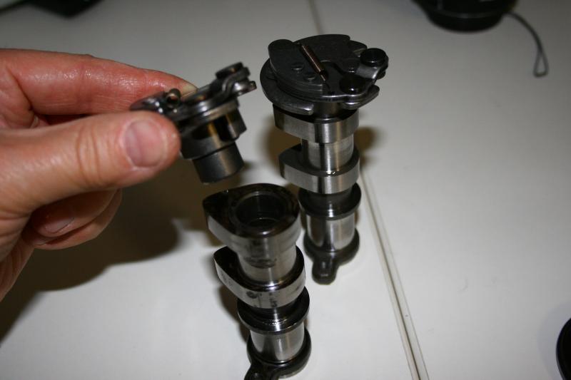

                        ....in den Nockenwellen wird kein Öl geführt, das kommt über die Steigleitung, die über dem Ölfilter beginnt, das Lager der Getriebeausgangswelle versorgt und zum Zylinderkopf weitergeht....
                        Im Kopf wird das Öl dann über die Lagerdeckel der Nockenwellen weiterverteilt....
                        Klicke auf die Grafik für eine vergrößerte Ansicht  Name: IMG_2522.JPG Ansichten: 0 Größe: 58,5 KB ID: 1174294
                        ...beide Nockenwellen sind hohl...
                        Gruß... ...Hansi

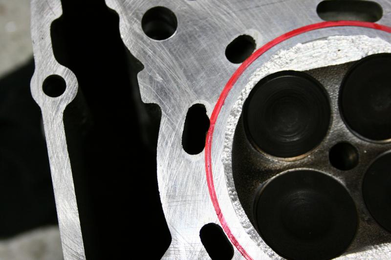

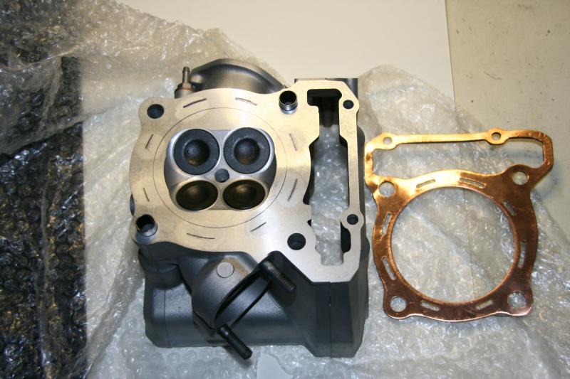

                            Beim verschweißen der Kanäle im Kopf hat sich bei mir auch mal ein Kopf verzogen, der war dann für die Tonne.
                            Hier mal ein Bild von einem verschweißten Kopf.
                            Bei älteren Köpfen sind die Wasserkanäle größer und unsauberer gegossen, was schon bei Zylindern ab 330ccm dazu führen kann das der Steg zwischen Wasser und Brennraum so schmal wird das die Kopfdichtung nicht hält.
                            Wenn kein anderer Kopf im Regal ist, versetze ich dann schon mal die Kanäle.

                            ...hier sind die neuen Kanäle angezeichnet... Die Ausfräsarbeit ist knifflig...

                            Die Kopfdichtung ist Handarbeit...

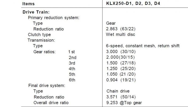

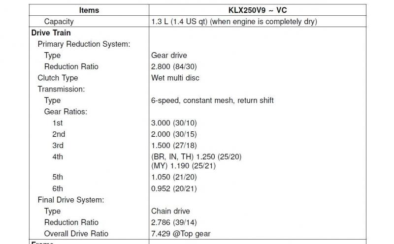

                            Zu Deiner Frage mit der Übersetzung...
                            Die 250E und 300 sind kürzer übersetzt, die S ist länger übersetzt.
                            ....hier die Datenblätter----
Ansichten: 189
Größe: 40,2 KB
Ansichten: 203
Größe: 40,2 KB
                            Gruß... ...Hansi
