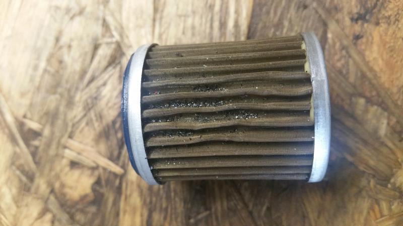

Ölfilter relativ verschmutz mit Späne ich vermute abrieb vom Getriebe da vereinzelt ohne Kupplung geschaltet wurde.
Meine Frage ist jetzt, ist das möglich das mir das ganze Motoröl in den Luftfilter gedrückt wurde? und wenn ja was könnte defekt sein?
