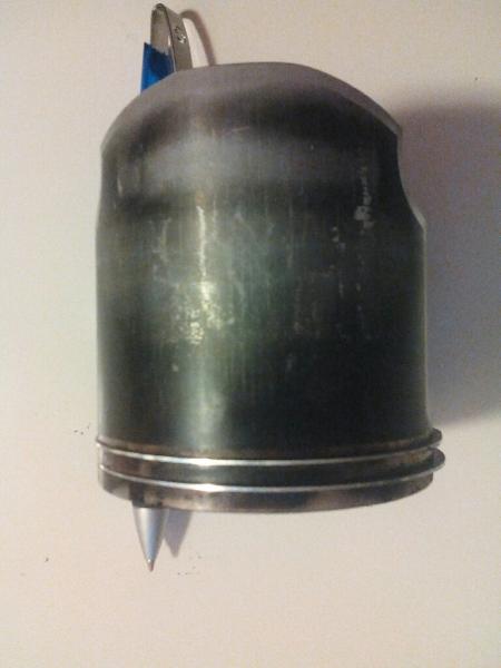

Kolbenbild EXC 300 nach 90h...
  • #31
    Zitat von Eifelhacky Beitrag anzeigen
    ist aufjedenfall bei 90 Std.net normal.wie sieht es den mit dem Lutffilter aus,vieleicht war da ja mal einer gerissen.ect.So einen kolben kannst du im Hobbybetrieb locker 150 STD fahren.UND WARUM WURDEN DIE KW.Lager GEWECHSELT:kratz: Bei 90 STD ist so ein Mopped mal grade eingefahren,sonst müßte ich mir ja alle 6 Monate ne neue kaufen
    Seids Ihr schon von Spananien zurück ??????????? Oder ist Fahrpause
    • #32
      Zitat von Qwert Beitrag anzeigen
      Hat die evtl Dreck gezogen? Oder einen leichten Klemmer gehabt? Das schaut schon heftig aus...
      Gruß Qwert
      • #33
        Ich nehme an dass sie irgendwann mal nen Klemmer hatte. Warum kann ich nicht sagen. Ich kann nur soviel sagen dass der Kolben "angeblich" vom Vorbesitzer gewechselt wurde kurz bevor ich sie erworben hab. Hab sie bei nem KTM-Händler gebraucht gekauft und der hat mir diese Info mitgegeben. Er konnte das allerdings auch nicht belegen da er vom Vorbesitzer nichts bekommen hatte. Naja, lange Rede...
        Das KW-Lager musste gewechselt werden weils kaputt war. Der Lagerkäfig hatte sich aufgelöst. Ob diese Spuren am Kolben auf Splitter zurückzuführen sind kann ich nicht mit Sicherheit sagen. Was ich aber mit Sicherheit ausschließen kann das ist Dreck im Ansaugtrakt. Luftfilter mach ich immer sehr gewissenhaft...
        • #34
          Ölkohle ist hart. Auf den Kolbenflanken in den Riefen gut zu sehen... Dagegen ist kein Blowby erkennbar. Nicht mal ansatzweise am Stoßspalt. Will sagen, der Kolben wäre vermutlich noch lange gelaufen, wenn er nicht zu viel Rückstände von einem für diesen Zweck weniger geeigneten Öl abbekommen hätte. Das Motul 800 würde ich nur unter hohem Vollastanteil bei allerbester Kondition verwenden. Im Teillastbetrieb gibts nur Ölkohle und Kondesat. Ich fahre z.B. Addinol MZ 408 oder GRO 1:100. Hab meinen Kolben nach 100 Stunden kontrolliert, Bilder kommen noch.

                        Erstaunlich wie die Meinungen auseinander gehen. Die einen sagen nach 50 Stunden kolben wechseln und hier lese ich was von 150 Stunden.

                                Hier nun das Bild meines Kolbens nach gut 90 Stunden mit 1:80
Größe: 21,6 KB
