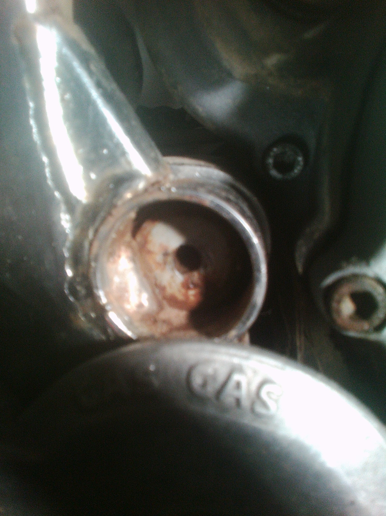

    Zerlege gerade die Gasgas zum erstmal bis auf die nackte Unterhose, da bin ich auf ein Problem gestoßen.
    Ich wollte die Schwinge ausbauen, also die Mutter gelöst und dann mit erstaunen festgestellt, das auf der Kickstarterseite ein fetter Schweißpunkt ist. Ist der so original und wie haben die Spanier sich das mit der demontage gedacht?
    das dürfte nicht fest sein das ist damit sich die Achse nicht verdreht, das Ende der Achse ist nicht rund sondern Halbmondartig
      Der Schweißpunkt ermöglicht dir das lösen der Mutter auf der anderen Seite da sich die Achse so nicht drehen kann.
      Mach es mal ordendlich sauber, dann siehst du das die Achse da eine Halbmondform hat.

            äußerst komisch, hab da drauf rum gehämmert und gezerrt, da hat
            sich überhaupt nix bewegt. hm da werd ich morgen nochmal genau hin schauen müssen.

              dann ist die Achse in den Lagerhülsen festgerottet viel Spass und mach die Achse nicht kaputt die pilst auf wenn du doll drauf rum pölst
