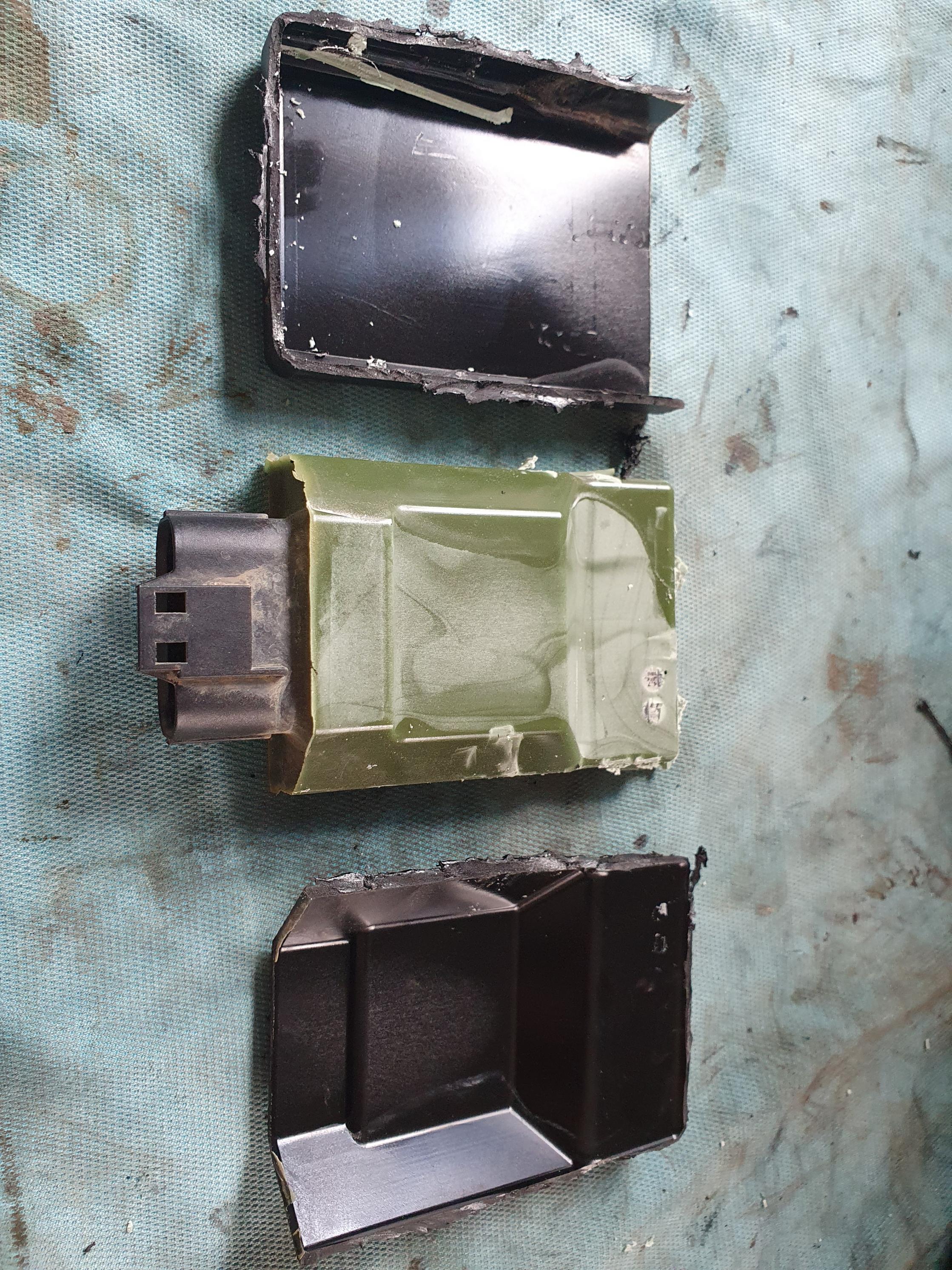

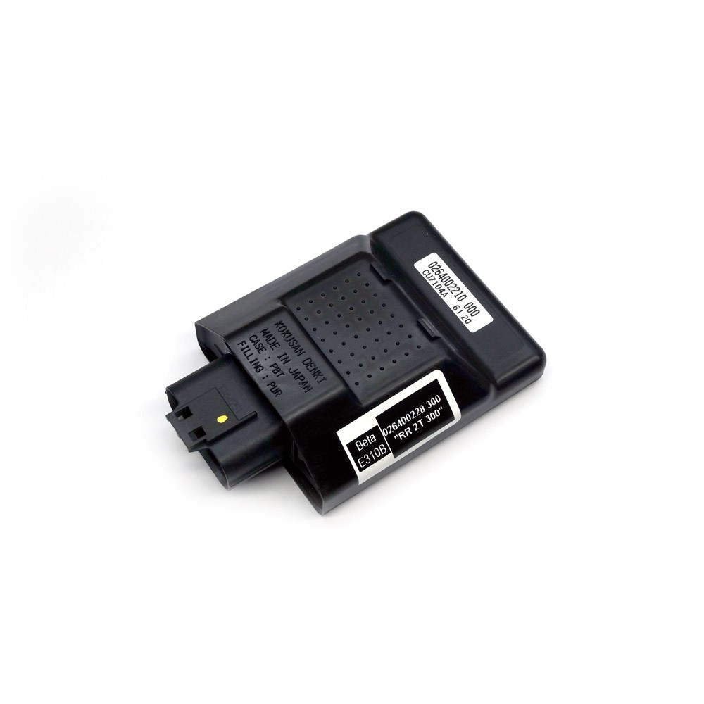

    Das Gehäuse ist ganz gewöhnlicher Kunststoff:

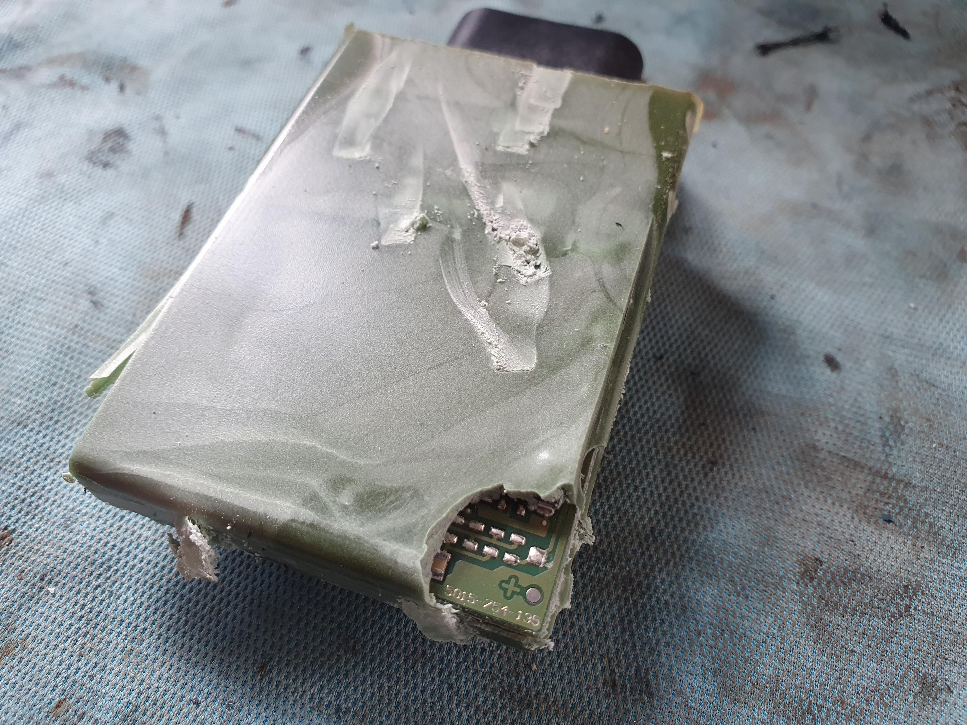

    DIe eigentliche Platine ist komplett vergossen. Das Zeug hat eine seltsame konsistenz: gummiartig, aber dennoch recht fest und nur wenig elastisch.
    Man muss das Zeug im Prinzip von der Platine "popeln", was recht aufwändig ist. An den Stellen, an denen nur Lötstellen und Kleinsbauteile sitzen, lassen sich kleinere Stellen lösen. An allem anderen haftet das Zeug recht hartnäckig:

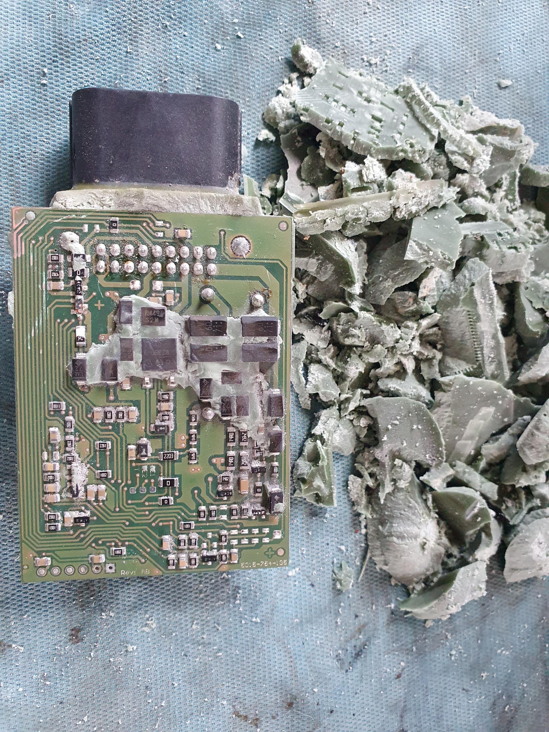

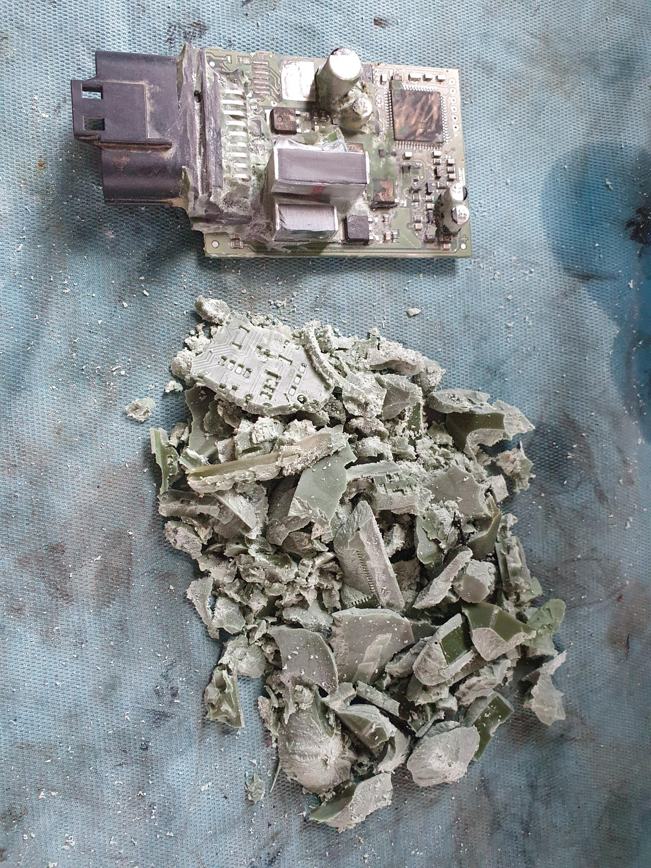

    Die Bauform der CDI ist den größeren Bauteilen in Steckerhähe geschuldet:
