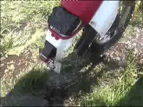

          Hier kann man sehen, wie so etwas ausgehen kann: (zum Ende auch die Ölpampe...)

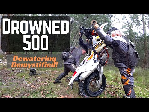

            Hier ist auch noch mal ein gutes Video, in dem ein Viertakter entwässert und ins Leben zurück gebracht wird:
