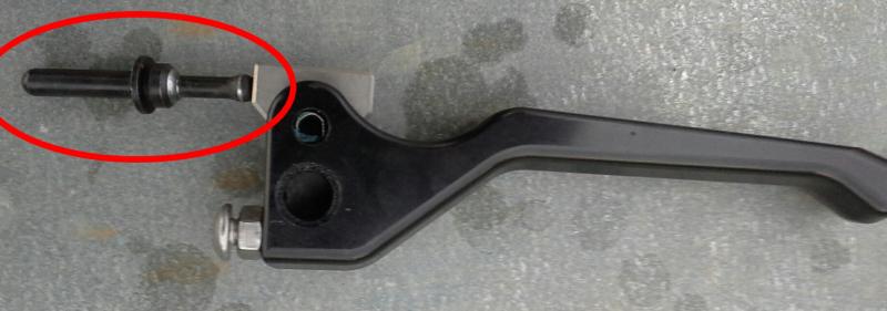

    - Der Bolzen, der in der Kupplungsarmatur sitzt, ist mir beim letzten Putzen herausgefallen. Siehe Foto. Aber der sitzt da ja nur so locker drin oder?

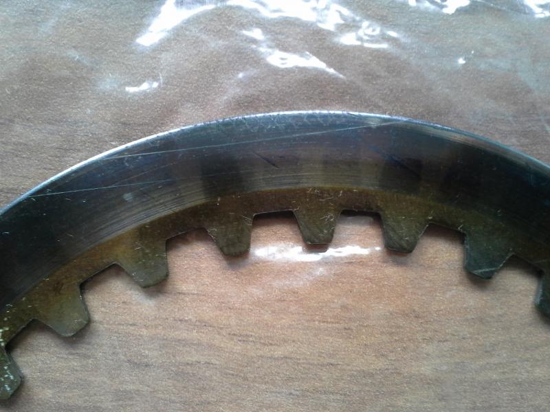

                      Meinem Schwiegervater sei Dank, habe ich jetzt so eine Scheibe vor mir liegen:

                      Er sagt, die müssten silbern sein. Diese hier sind blau und folglich verschlissen.
                      Die sieht aber für mich als Nichttechniker nicht verbogen oder so aus... für mich ist es schwer vorstellbar, dass so eine Scheibe dazu führt, dass man nicht mehr richtig schalten kann...
                        Ist aber durchaus möglich! die hatte übertemperatur! daduch werden die leicht wellig und brauchen mehr platz im Kupplungspaket. Da das aber für "nicht wellig" konstrueiert is, trenn Sie nicht mehr richtig.
                        im schlimsten fall rupft die kupplung und lässt sich nicht mehr dosieren, wie son ein aus schalter.
                          Die hinteren 3 Scheiben sind noch neuwertig.
                          Die vorderen 4 sehen so aus wie auf dem Bild.
                          Habe gerade mal 4 neue bestellt... ich bin gespannt, ob es wirklich daran lag.
                            bedenke das auch ganz leicht gelblich eine Anlassfarbe ist und das so ca 240 grad geherrscht haben..
                            wenn der Motor kalt war und du dann die kupplung maltretiert hast könnte das schon reichen.
                              Meister......da bestellt man keine 4 neuen, sondern das komplette Paket wenn man da schon mal drann ist. Dann gibt's noch Verschleiß Grenzen, mal messen mitm Meßschieber. Ob die Scheiben wellig sind kannst du mit einem feinen Lineal prüfen oder auf einer Glasplatte oder Spiegel .
                              Wenn offen dann auch gleich die Beläge durchmessen.
