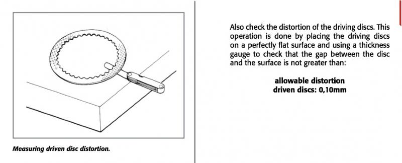

              Sietsch, lade dir das Motor-Werkstatthandbuch runter, da stehen die Daten und die Messvorgänge drinne. Ich hab nur grad das Maß für die 2-Takter, weiss nicht ob die die selbe Kupplung haben. Da dürfen die Scheiben eine maximale Tolleranz von 0,10mm haben.
Größe: 29,6 KB
              Quelle: Betamotor, Engine-Manual RR 2T
