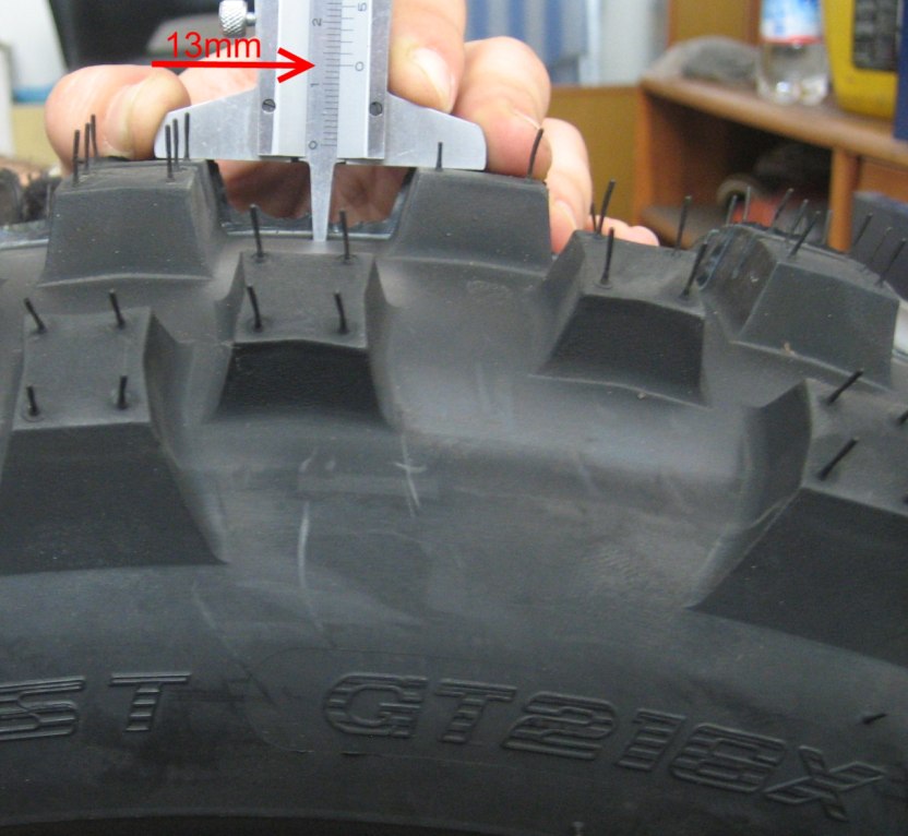

            Der 216X ist heute angekommen.
            Perverses Teil :))
            Stollenhöhe ca. 16mm, Anordnung der Stollen nicht auffällig anders, aber die Stollen sind derart weich!
            Man kann die so herbe verdrehen.
            So weich kenne ich nichtmal Trialreifen!
            Hi lowbudget, anbei ein Bild zur Messung der Stollenhöhe nach FIM-Vorschriften.

              Ah, danke für die info!

                  Kennt man doch irgendwo her "Das sind keine 20 Zentimeter!".

                      nee, der hat schon recht, siehe hier
                      Besuchen Sie die offzielle Website des Deutscher Motor Sport Bund e.V. (DMSB). Wir informieren Aktive und Interessierte rund um das Thema Motorsport, aufgegliedert in die beiden Bereiche Automobilsport und Motorradsport. Erfahren Sie mehr zu den Disziplinen, Lizenzen und aktuellen Meldungen sowie Ergebnissen.
                      auf Seite 2
                      Klar hat er recht, hab das ja auch garnicht in frage gestellt ..nur wie die MAX 13mm zustande kommen ist :respect:

                        Ganz einfach:
                        Da ein Endurowettbewerb in der Regel nicht auf speziellem Motorsportgelände stattfindet, musste die FIM auf das Lieblings-Argument der Geländesport-Gegner reagieren, die herkömmlichen Moto Cross-Reifen mit einer Stollenhöhe von bis zu ca. 25 mm würden die Umwelt zerstören.
                        Die durch die Reifen-Kennzeichnung "FIM" garantierte Maximal-Profiltiefe von 13 mm hingegen ist weitaus umweltverträglicher und bietet trotzdem noch akzeptablen Grip.
                        Die Beschränkung der Reifenwahl auf FIM-Reifen ist mittlerweile zu einer Grundvoraussetzung für den Veranstalter geworden, um überhaupt eine Genehmigung zu bekommen.
