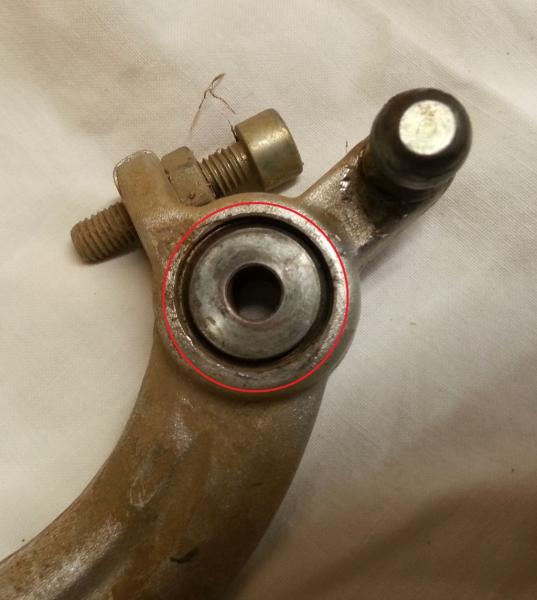

    Irgendwie hatte ich das Gefühl das mein HR Bremshebel sich nicht mehr "geschmeidig" bewegt.
    Im Zuge von anstehenden Wartungsarbeiten habe ich den Hebel ausgebaut und nachgeschaut:
Größe: 34,2 KB
    1. Die Schraube (M8x30) die dem Bremshebel mit dem Rahmen verbindet, war verbogen :kratz:
    2. Die beiden Lager (6000 2RS) im Bremshebel waren fertig! Das innere ließ sich noch einigermaßen bewegen, das äußere war so gut wie fest!
    Die Schraube gabs im Baumarkt für wenige Cent und auf eBay hatte der Wälzlagerhändler meines Vertrauens die Lager vom gleichen Hersteller für 1,20€/St..
    Der Lagerwechsel ist einfach. Die defekten Lager am Schraubstock mit der (krummen) Schraube ausschlagen, Lagersitz säubern, Lagersitz mit dem Heißluftfön erwärmen, etwas Öl (außen) an die neuen Lager und dann "gefühlvoll" einschlagen - zur Sicherheit mit einem alten Lager als "Puffer" zwischen Hammer und neuem Lager. In 15min ist alles erledigt und der Hebel flutscht wieder! :gut2:

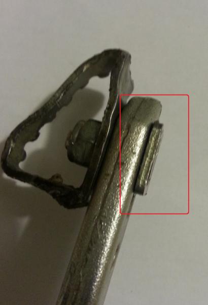

    Bei der Aktion ist mir noch aufgefallen, das der Schraubenkopf der Schraube die den Auftritt (oder wie nennt sich das Teil genau?) fixiert, schon am rechten Motorgehäuse Spuren hinterlassen hat.

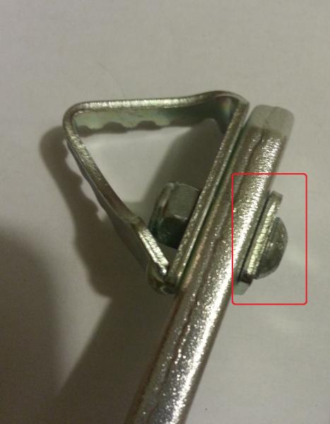

    Ich habe mich dann entschlossen die Schraube (Linsenkopf, M6x16, Güte 10.9!) durch eine Senkkopfschraube (M6x16, A2) zu ersetzen. In der Hoffnung die häßlichen Riefen im Seitendeckel bleiben mir ab jetzt erspart...

      Auftritt ist die korrekte Bezeichnung, ja :-)
      Mal sehen, ob die VA-Schraube hält. Abscherung mögen die gar nicht.
        Puuh.. Glück gehabt! :)
        Denke schon, den die eigentliche Last wird von dieser "Blechlasche" getragen (sieht man auf den Bildern schlecht, ist auf der anderen Seite). Die Schraube hält m.E. nur die Lasche zusammen und bekommt nicht soo viel Scherkraft ab.
          Lager nicht einhämmern. Bei so einer Größe geht einpressen mit dem Schraubstock hervorragend.
            Da ich den Hebel erhitzt hatte, gingen die Lager fast von alleine rein, "Hämmern" war stark übertrieben...
              Die Lager noch ne Nacht ins Eisfach, dann fallen die von alleine rein.[emoji12] [emoji106]
