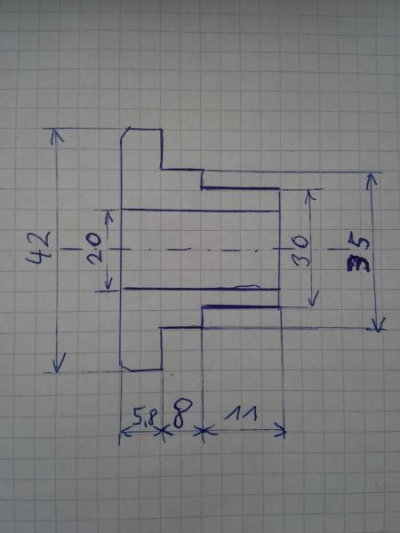

Größe: 26,3 KB
    So, hier die CAD Zeichnung:))
    Die Hülsen sind passend für Umbau : YZ Gabel Baujahr 2010 auf Beta Rad Modell 2014
    Bei mir sind beide Seiten identisch, kommt aber auch auf die Achse an die man benutzt.
    Gruß kolwen

    super.
    muss nicht heute sein....
    Einen Kommentar schreiben:
  • kolwen
    antwortet
    Hy Matze,
    werde dir die Masse in den nächsten Tagen geben.....das Rad ist gerade draußen .....und messen mit einer Hand werde ich wohl hin bekommen!
    maddin, wenn du wieder fit und zu hause bist, könntest du mir mal die maße deiner spacer durchgeben :craz: ??
