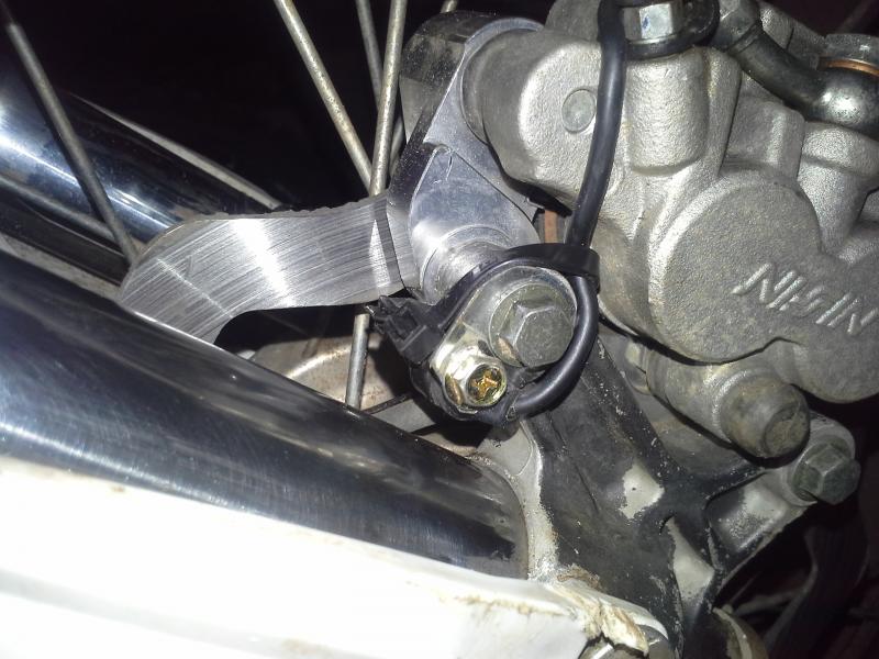

        • Da ist kein Platz für den sensor ...
          Keine Ahnung was für eine Kayaba das genau ist ... was das Thema betrifft bin ich noch völlig unwissend

          • artus...... da nietest/klebst du dir gerade einen
            kleinen gebohrten aluwinkel vorne auf den gabelschützer und schraubst den sensor dort an.....
            hat bei mir bis letzte woche gut gehalten...habe jetzt geschlosse schützer und muß noch umbauen
            • ich würde mir da eine kleine halterung bauen, die du entweder an die obere oder untere verschraubung dran machst. so rein abreisstechnisch ist oben wohl besser und soweit ausrichten, dass der magnet dran vorbei huscht. wenn oben, muss man schauen wie weit die gabel einferdert ( wohl nicht bis anschlag unten oder?)
              • @Choice, mille Grazie :D
                • Da ist Platz :Auge2:

                  • Zitat von artus Beitrag anzeigen
                    Der Achsabstand der Schrauben vom Bremssattel beträgt 79mm.
                    78mm Lochabstand hab ich an meiner 2008er YZ450F :thumbup:
                    • kolwen, stört das nicht wenn du voll einfederst?
                      ja die gabel soll aus einer yamaha stammen ...

                      • Ich hab nur gefragt wegen des lochabstandes, die älteren YT Gabeln haben 102mm und da ist genügend Platz für ein zusätzliches Gewinde für den tachogeber. Bei deiner kannst du leider nur basteln so wie die Lösung vom Kolwen
                        • Moin es ist knapp......die Gabel federt aber auch nicht bis ganz unten.
