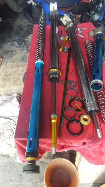

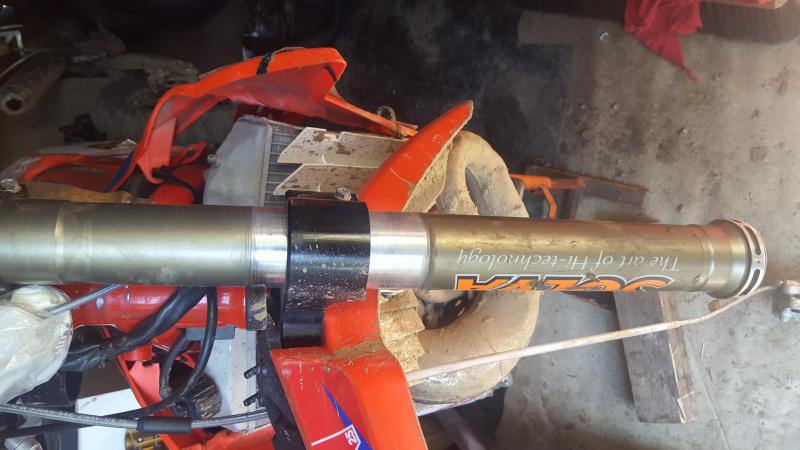

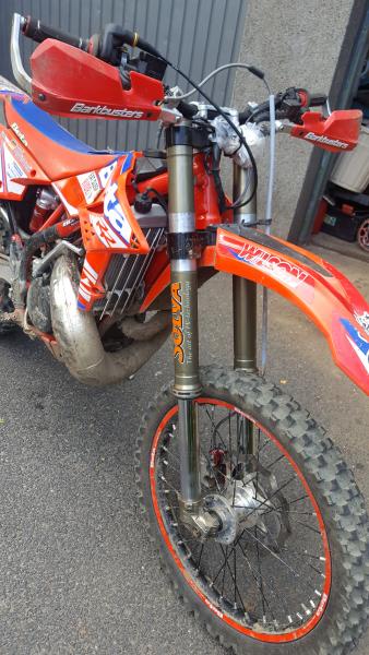

      ...mein umbau hat heute begonnen....Klicke auf die Grafik für eine vergrößerte Ansicht
Größe: 52,1 KB
ID: 906539Klicke auf die Grafik für eine vergrößerte Ansicht
Größe: 50,7 KB
ID: 906540Klicke auf die Grafik für eine vergrößerte Ansicht
Größe: 52,5 KB
      jetzt noch kürzen...3,5 - 4,5 cm
      komme wohl nicht drum rum andere federn zu verbauen...

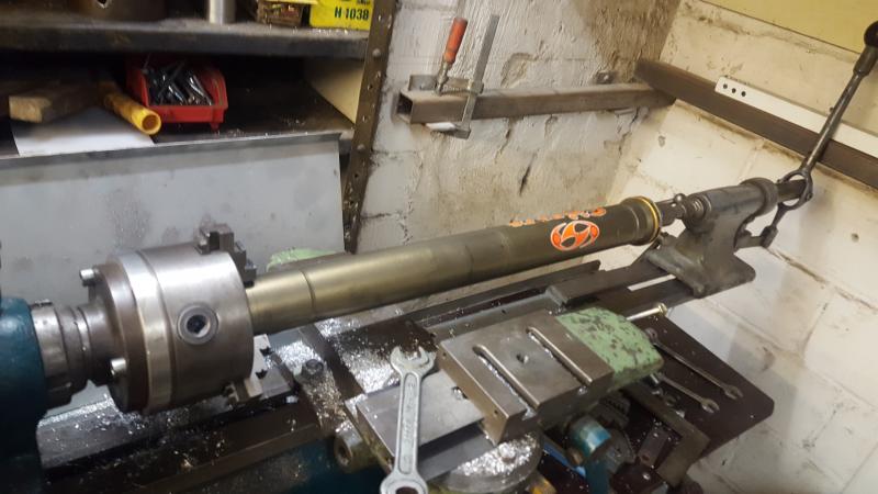

        Was ist denn das für eine geile Bettverlängerung auf der der Reitstock steht.
        Habe ich so in der Form noch nicht gesehen.
        Ist das selbst gebaut? Und bietet das bei den dünnen Flacheisen ausreichend Stabilität? Sieht ja schon fast so aus als wenn sich das nur schon durch das Gewicht vom Reitstock nach unten biegt?

          Hast du deine Sölva durch's abdrehen in die Xtrainer Brücke bekommen?
          Oder ist das ein älteres Bild und die RR Brücke in der Xtrainer?
          LG Pascal

            ...:)) nur das ergebnis zählt...
            ne da verbiegt sich nichts...ist 2 stck 20 mm x 40mm....mein voreigentümer war da sehr kreativ...

              ...ist schon die xtr
              mußte ja nur 1mm abdrehen...
              nur das kürzen bereitet mir noch kopfzerbrechen...

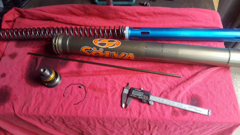

                          • finale......
Größe: 32,0 KB
ID: 906542Klicke auf die Grafik für eine vergrößerte Ansicht
Größe: 36,4 KB
ID: 906543Klicke auf die Grafik für eine vergrößerte Ansicht
Größe: 51,7 KB
                            Zuletzt geändert von afr; 31.07.2017, 17:22.
                            • 435-470-42 sind jetzt verbaut.
                              Deine Xtrainer sieht ja jetzt schon sehr erwachsen aus :gut2:
                              Welche Sölva Gabel das genau die du hast?
                              • 435 -470 - 42 wie verstehe ich das?....42 aussendurchmesser...und länge ? meine orig. sind 460 l 42 aussen und 38 innen also bräuchte ich eigendlich 420 lange
                                sölva 46MM OC von 2003
