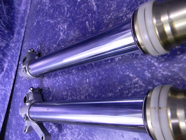

              • @Elvis...die sehen anders aus. das sind weisse geschlitzte Kunststoffringe mit nut für einen Clip, die passen genau in die Vertiefung die die Gabel hat. Kabelbinder hab ich schon dran, wenn ich eh teile bestelle wollte ich die halt mal wieder in schön haben.

                    so sah das bei 2006/07 aus, danach gab es bis heute einheitlich andere standrohre.
                    die haben eine andere sicke. also quasi passen die für fast alle modelle....aber ich werde mal nachfragen.

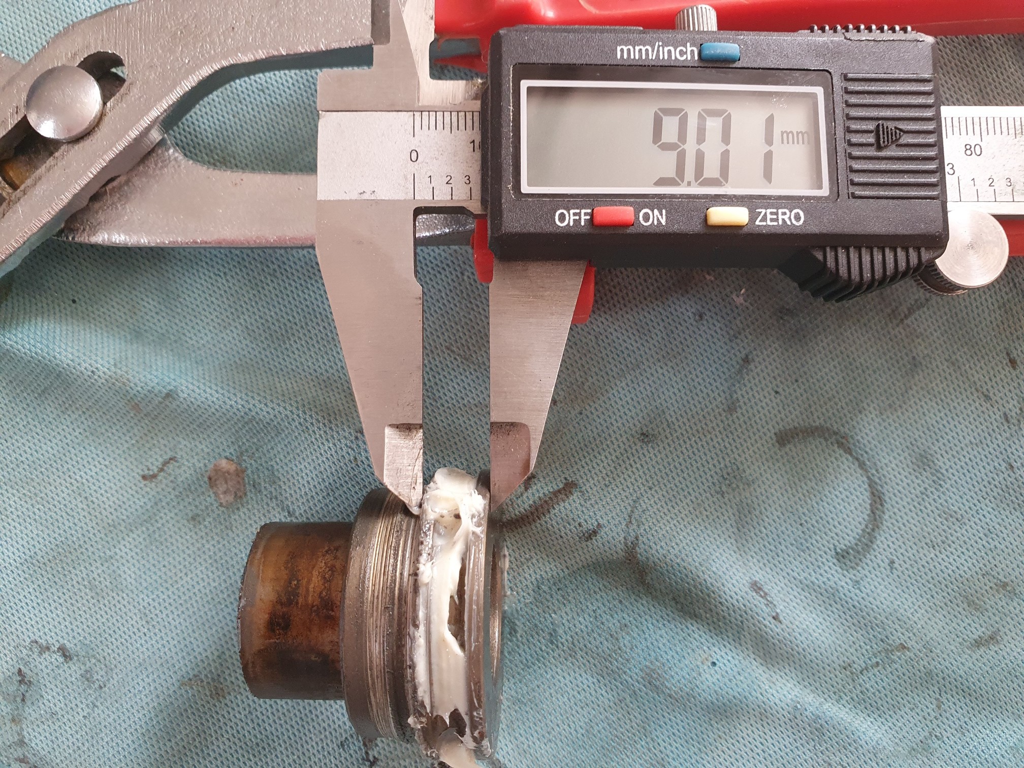

                              frage: kann bitte mal jemand die buchsen von der RR abmessen? mit ein wenig glück sind die
                              breit genug, dass ich die benutzen (oder abdrehen) kann.
                              danke im voraus.

                              • Hilft das?
