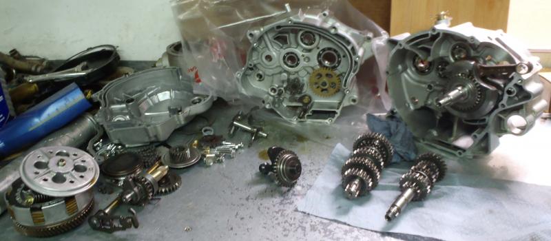

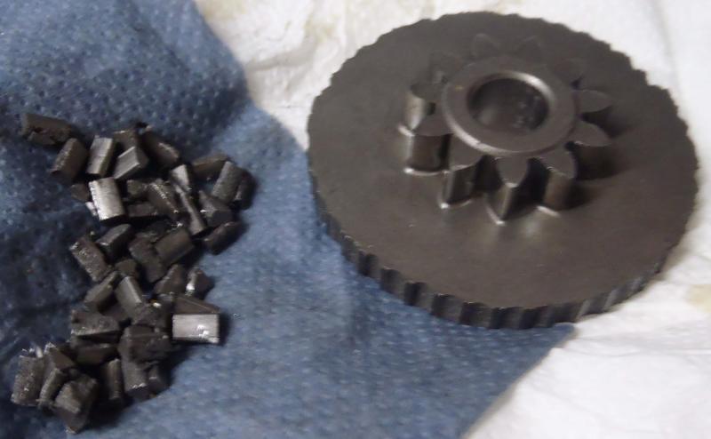

    Und wenn die wieder an neue Kohle kommen in Girona, dann sollte Gasgas eventuell etwas mehr in Qualitätssicherung investieren ! So wie auf nachfolgenden Fotos habe ich heute meinen Motor beim Fachhändler vorgefunden. Auf dem unteren Foto sieht man das Zahnrad welches vom Anlassermotor völlig entzahnt wurde, einige der Zähne liegen gleich daneben, und die restlichen Zähne sind in Einzelteile zerrieben gleichmässig auf den ganzen Motor verteilt - oberes Foto. Es ist eine Randonne 200 und die hat schon ganze 450 km auf dem Tacho, bin ja auch schon 4 Mal gemächlich Ueberland gefahren. Dies sei kein Einzelfall meint der Fachhändler, eine zweite Randonne 200 mit genau dem gleichen Schaden steht in seiner Werkstatt, die wurde aber erst 200 km gefahren. 10 Ersatzteile seien bestellt, unter Anderem ein neuer Kabelbaum mit neuer Elektronik. Die Elektronik sei von der Randonne 125 übernommen worden, und da stimme das Zündtiming beim Anlassen irgendwie nicht für die 200er, wodurch es zu einer Ueberbeanspruchung der Anlassmechanik komme o.Ae. Nun hoffe ich denn dass der Konkursverwalter die Ersatzteile noch rauslässt, sonst hat mich der zweifelhafte Spass pro Fahrt so um die 1'00 Euro gekostet. ICH war einer der RETTER, habs mindestens versucht, mit 4'000 Euros für einen Haufen Schrott !
Größe: 45,8 KB
    Zahnlose Gasgas Randonne 200, mit 450 km, kein Einzelfall
Größe: 38,0 KB
