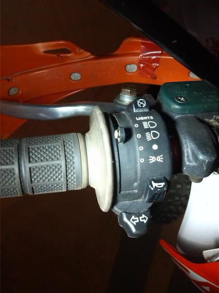

Edit: Ja der Kombischalter......wie soll der das denn anzeigen können? bzw kannst du mal nen Foto davon machen?
Also müsste für die Blinkfunktion im Tacho das unterste Kabel von dem Bild mit dem Tacho dafür zuständig sein. Ist der größte Stecker von allen, hat aber nur 2 Pole in dem Stecker selbst.
Gibt es da einen Adapter der von dem 6 oder 8 poligen Stecker von der Blinkerarmatur auf den Tacho geht?
Und, ich habe nicht die Armatur mit dem Drehknopf sondern ne normale wo man nen quasi nen Schieber hin und her schiebt womit man halt zwischen fern und abblendlicht wechseln kann, aber da mach ich mal nen Foto von heute nachmittag.
