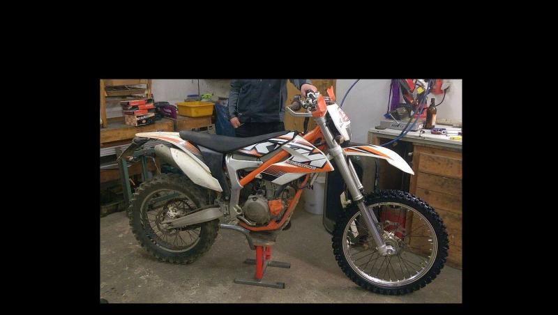

          @ Rüdiger demnächst wird wohl die ein oder andere Gabel und auch Fäuste zu haben sein für die EXC Bremse.
          siehe hier Zitat von FB :
          Vlorian Fietze hat KTM Freeride 250 R Tuning & Umbaus Fotogeteilt.
          14. Februar um 09:56 ·
          KTM Freeride:
          Ein geiles Bike mit einem dann leider doch seeeehr negativen Punkt:
          Die vordere Bremse, die gerade bei Enduroabfahrten jedem Freeride Fahrer den Angstschweiß auf die Stirn treibt und...
          ... die 43er WP Gabel, die für den härteren Sporteinsatz etwas zu klein dimensioniert ist.
          Holger Schmitter, Inhaber einer Firma, die sich auf die Optimierung der KTM Freeride Modelle spezialisiert hat, ist mit der Bitte an mich herangetreten, eine EXC Gabelbrücke so anzupassen, dass sie in eine Freeride passt. Damit schlägt man zwei Fliegen mit einer Klappe:
          Zum einen erhält man dadurch die Möglichkeit die bewährte Brembo EXC Bremsanlage zu verbauen, welche die Bremsperformance auf ein ganz anderes Level hebt, zum anderen bietet die 48er WP Gabel mehr Stabilität, Federweg und Abstimmungsmöglichkeiten als die kleine Schwester, die in den original Freerides ab Werk zum Einsatz kommt.
          Hier ist nun der erste Prototyp mit speziell gefertigter Lenkkopfachse aus Flugzeugaluminium, die es erlaubt diesen Umbau einfach und sauber durchzuführen!
          Zweiter Schritt:
          Abstimmung der Gabel auf die Freeride! 8)
          Ich freu mich drauf!!
          Bald gibts die ersten Umbaubilder , ich freue mich auch drauf :-) Dank an Vlorian

            Bei mehr Federweg müsst Ihr dann aber auch hinten nachlegen oder? Wäre es nicht unterm Strich einfacher, ne 300 EXC zu nehmen und die Motorcharakteristik auf Freeride-Nivau zu bringen????

                naja kann man alles machen, einn bekannter macht ebenfalls diese freeride umbauten aber ich finde es macht keinen sinn, wenn man mehr bums braucht oder 300ccm haben will kann man ne 300er kaufen da ist all das drin was ihr nachträglich reinfummelt.
                wenn mir die zu hoch ist kann ich das fahrwerk kürzen lassen oder abpolstern. wenn das gewicht der normalen 300er zu hoch ist kann ich ne xtrainer kaufen die ist ähnlich leicht.
                aber wozu steckt man am ende (ich schätze jetzt mit fahrwerk bremse umbau des zyl etc..) 3000€ wenn die überhaupt reichen und hat danach immernoch nen Zwitter der nicht fisch und nicht fleisch ist ( kurzer Radstand, zappelig, immernoch nur knapp ü 40 ps etc.).
