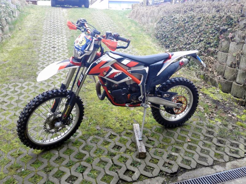

        Ausserdem finde ich meine Freeride 300 mit WP48 gar nicht so hässlich in Enduro Version hatte heute mal etwas Zeit zu bauen und hab das mal so ungefähr salonfähig gemacht , Feintuning folgt.

        • #94
          WP 48 ist die Gabel aus der EXC? Die ist nicht nur dicker sondern hat meine ich auch mehr Federweg, dürfte also auch länger sein. Dürfte ergo auch "schräger" stehen? Dürfte also auch stabiler geradeaus laufen und unhandlicher werden?
          Also hinten auch höher mit entspr. mehr Federweg? Dann aber wieder mehr Sitzhöhe als Freeride?
          Oder Gabel gekürzt / durchgeschoben verbaut?
          Ich lerne schrauben ja eher theoretisch durch Forenstudium.... Aber Gabelumbau hab ich auch. In meiner KLX steckt auch ne andere Gabel, ein anderes Federbein und andere Umlenkhebel. Da reicht alleine ein Federbein mit 2 Cm mehr Federweg um die Geometrie ziemlich zu versauen, wenn das andere nicht passt.
          Christian
          • #95
            Hi in kurzform hinten ist das federbein 20mm länger durch umbau und vorne wird die gabel ca 30-35mm durchgeschoben , geometrie bleibt gleich lässt sich aber besser richtung stabiler verstellen, da weg vorhanden ist. durch den grösseren lenkopfwinkel wird die fuhre stabiler.

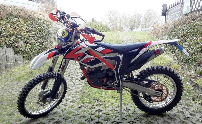

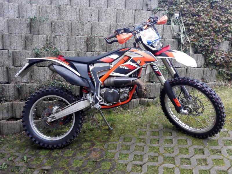

                          • Stand der Dinge zum Muli:
                            WP 48 Fork mit Brembo , SX Federbein + 20mm, Brembo hinten, 30er Vergaser mit 155 HD, Scalvini umgebaut , Seriendämpfer mit Akra inside :-)
                            O-Ton Marko Barthel," ganz ganz dicht an der 300er exc dran. :-)"
                            E-Biking is a crime :))
                            • KTM Freeride 300 R Power Valve
                              Was darf man unter akra inside verstehen ?
                              Esd ausgeräumt ?
                              Und was bringt der scalvini krümmer ?
                              • Der Scalvini hat ca 20 % mehr Volumen bringt mehr Resonanz dadurch dreht sie oben höher raus , macht aber nur Sinn mit V-Force 4 und großer HD, den Auspuff baut ein Kumpel für mich kann ich noch nichts drüber sagen , Akra Kopie des Innenlebens.
