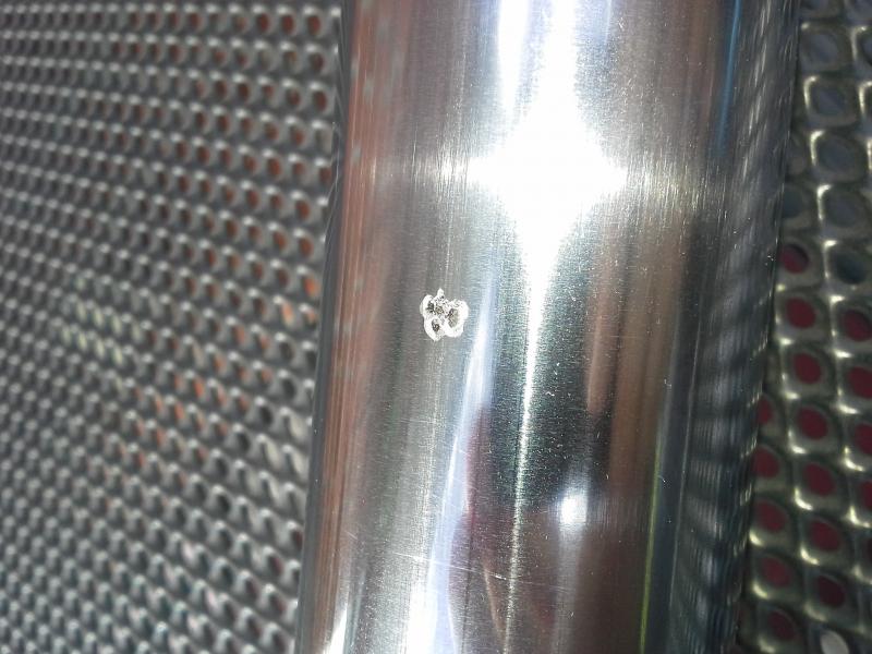

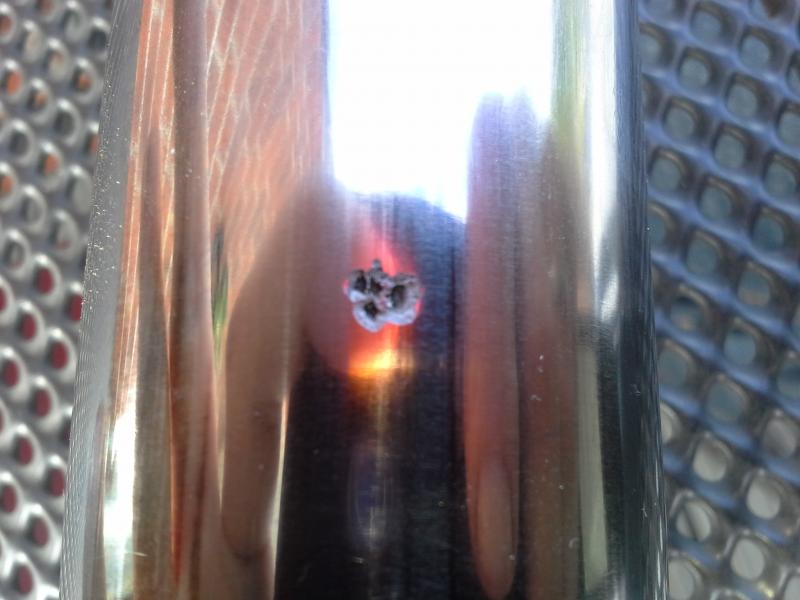

              Hier mal zwei Fotos - dann wird es vielleicht deutlicher. Doch ein ganz schöner Abplatzer Feilen war auch nicht so das Optimum bei der Kraterlandschaft.

                          Hui, hätte jetzt auch nicht mit solch einem Einschlag gerechnet. Du schriebst von einem halben mm Tiefe. Zumindest auf Bild 2 sieht es tiefer aus.
                          Da drin könnte tatsächlich ein Füllmaterial halt bekommen.
                          Aber ich würde mich zusätzlich um eine Ersatzgabel kümmern.

                            Ich habe keinen Plan wann und wie die da rein gekommen sind. Habe normalerweise auch noch Neoprenüberzüge auf der höhe drüber Daher habe ich es auch erst gemerkt, als schon ordentlich ÖL raus und von den Neos aufgesaugt war.
