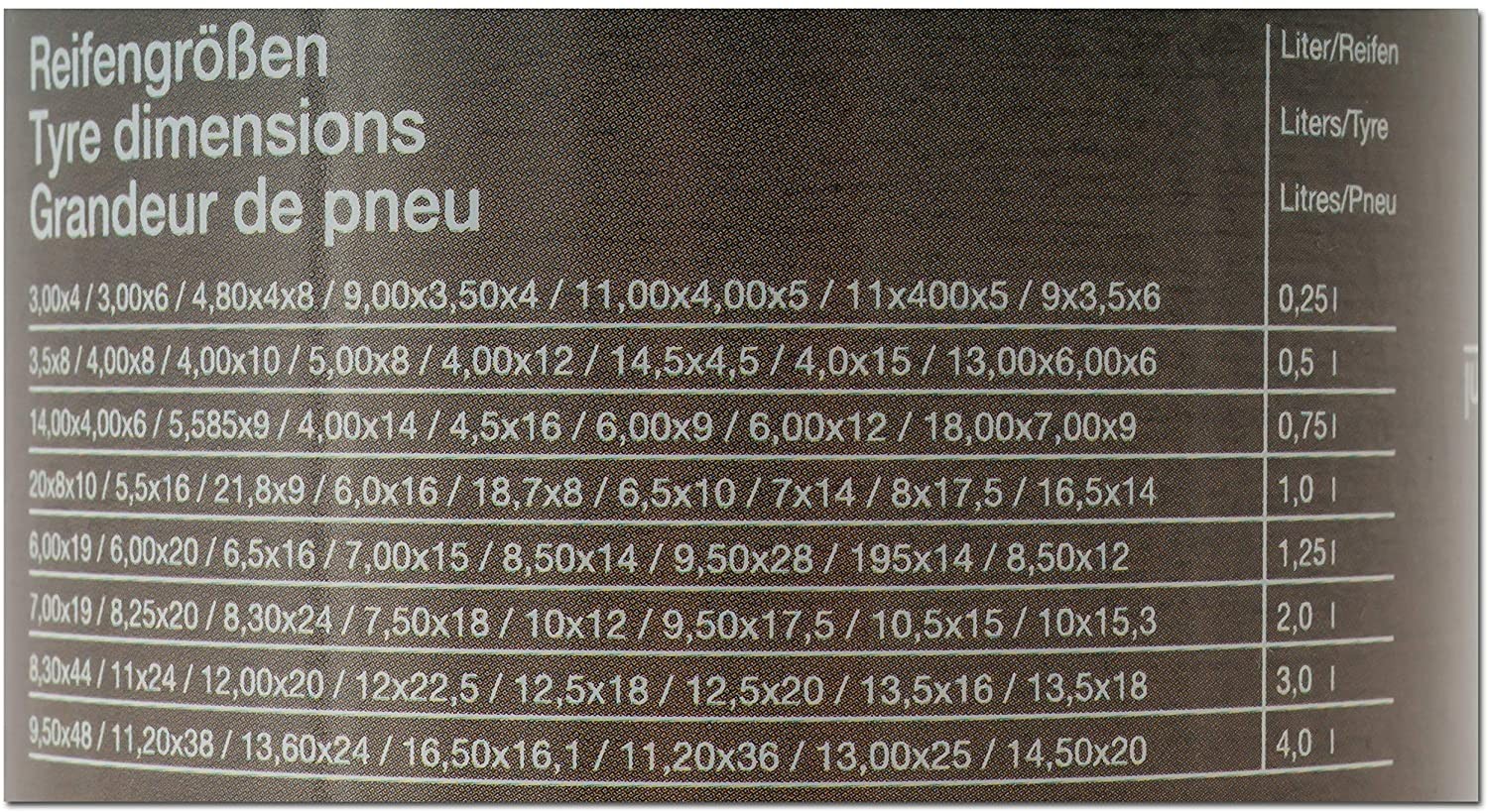

      Mir wurde nun das TERRA-S Reifendichtgel empfohlen. Ist auch preislich attraktiv, es sei denn, man braucht eine Flasche pro Füllung.
      Und da müsst ihr mir jetzt mal helfen.
Ansichten: 311
Größe: 563,4 KB
      Was sind das denn für Reisengrößenangeben??
        "Alle langsamen Fahrzeuge, bei denen eine vorbeugende Nutzung von Reifendichtmittel möglich ist, profitieren von TERRA-S Industrie. Denken wir an Landwirte mit großen Traktoren oder an Unternehmen mit vielen schweren Maschinen auf Rädern: Baumaschinen, Forstwirtschaft, Gabelstapler, Anhänger und so weiter. "
        hier noch ne andere tabelle: https://www.terra-s.com/uploads/1/0/...er-tyre-de.pdf
          Gut, aber daraus kann ich auch nicht schließen, wie viel von dem Zeug in einen 18" Enduro-Reifen soll...
            da sucht man sich dann eine grösse aus die in breite und durchmesser dem vorhandenen am nächsten kommt. z.b. 4.00-19 - 0.75l einfüllen.
              Viel zu viel. Da machste einen Schluck rein und gut. Denke ich mache keine 100ml rein und das reicht völlig aus.

                Wofür sollen 100ml reichen? Selbst 100ml Wasser reichen ja nicht, um einen 18" Mantel von innen komplett zu benetzen. Und so flüssig ist das Zeug sicher net.
                Bei Slime müssen es etwa 500ml sein. Bei dem anderen Zeug schreiben andere, dass sie pro Reifen 1/2 Flasche nehmen; also ähnlich.
                  n 3/4l halte ich auch für recht viel, aber es ging ja erst mal darum was der hersteller empfiehlt.

                    Wenn da ein Fingerhut von aushärtet ist es viel
                      Ich habe mal diverse Videos angeschaut: dass du mit 100ml die gewünschte Wirkung bekommst, kann ich mir nicht vorstellen.
