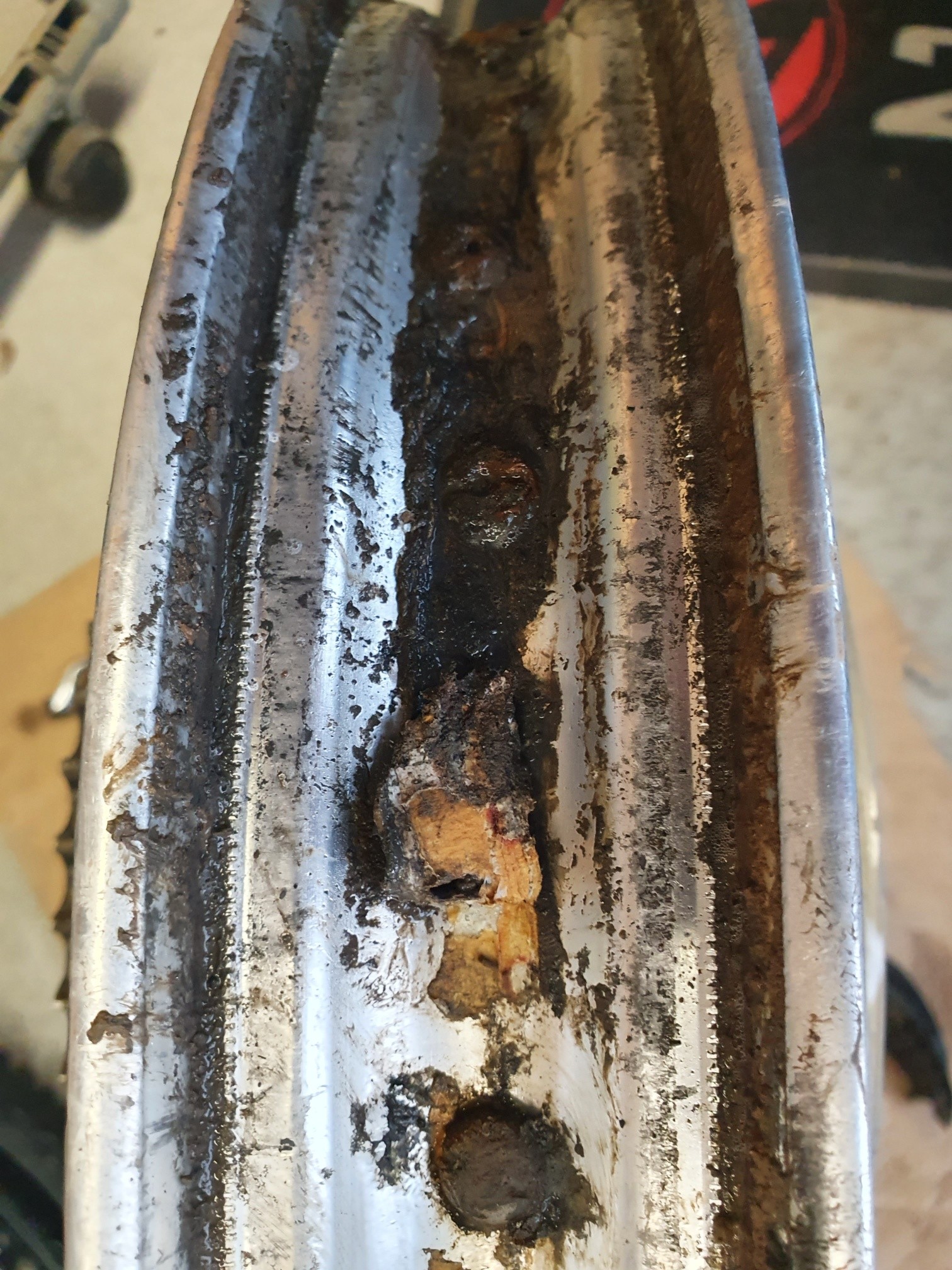

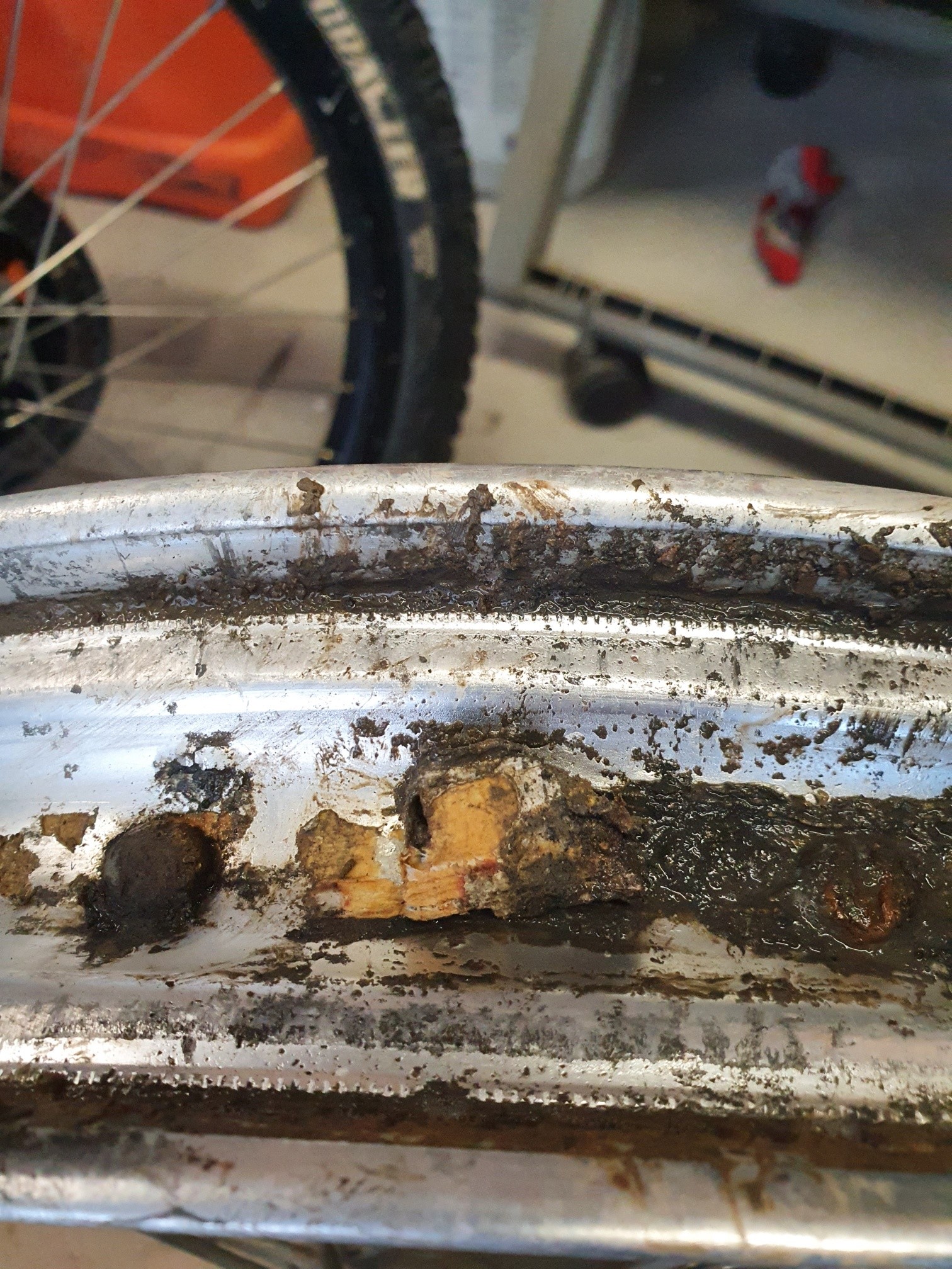

                          Ich habe neulich den Reifen auf meiner Zweitfelge gedreht. Dort fahre ich Mousse und geschmiert habe ich das Mousse mit Slime!
                          Das Mousse war jetzt etwa ein Jahr im Reifen und ich bin auf der Felge etwa 60 Bh gefahren. Nachgeschmiert habe ich nicht ein einziges Mal. Bei der Demontage war das Mousse völlig schleimig!
                          Soll heißen: Slime funktioniert wesentlich besser als Mousse-Gel! Vom Mousse-Gel ist nach einem Jahr sicher nichts mehr da.
                          Was mir aber negativ aufgefallen ist:
                          Ich nutze eigentlich kein Felgenband mehr, sondern Gewebeklebeband. Damit hatte ich auch nie Probleme. Aber offensichtlich weicht das Slime das Klebeband auf. Man konnte kaum noch erkennen, dass das überhaupt Klebeband war und es ließ sich nicht einfach lösen.
Ansichten: 123
Größe: 764,5 KB
ID: 1176566 Klicke auf die Grafik für eine vergrößerte Ansicht
Ansichten: 118
Größe: 918,7 KB
                          Ich habe es letztlich mit heißen Wasser und einer Drahtbürste gelöst und die Felge sieht wieder aus wir neu.
                          Aber dieses Mal habe ich Felgenband benutzt!
