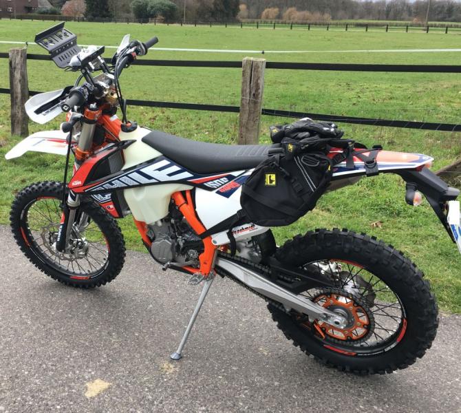

                    • Eure Erfahrung für Raid Albania Tour ist wieder mal gefragt.
                      Nachdem Step 1 des Umbau hinter mir liegt möchte ich nun einen
                      neuen kompletten Radsatz mit Mousse & Reifen
                      für meine KTM 500 EXC Six Days 2019 in Angriff nehmen und bestellen
                      Was wäre eure konkrete Kauf-Empfehlung und warum genau dieses Paket

                            Ganz ehrlich für Extreme Enduro wäre es leichter am Besten beim Händler dieses Vertrauens nachfragen, im Zweifel bei Fa. Butzner nachfragen aber ich würde mal sagen das dafür ein Ralleymousse die richtige Wahl wäre.
                            • Zitat von baer Beitrag anzeigen
                              Das war auch mein erster Gedanke. Scheint mir eine art Rallyeveranstaltung zu sein, da kommst du mit den Arten von Mousse, die wir hier so fahren, nicht lange hin. Es sei denn du willst zwischendurch wechseln...
