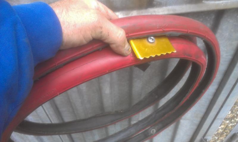

...bei der plattfahrerei reiben sich halt die flanken des tublissmantel am reifen kaputt, so das nach einiger zeit sogar die drähte am tubliss austreten.....ich war früher ein großer freund von tubliss und habe 6 hintere und 3 vordere in gut 5 jahren zerlegt. 2 mal sogar den reifenhalter abgerissen . luft hielt nur am anfang ...nach ein paar wochen mußte ich täglich nachpumpen..da gibts aber hierüber unzählige aussagen teils bebildert hier im forum...besonders schlecht funktionierte die kombi mit dem mitas c10 und c12 zumal sich der reifen bei niedrigen druck auch schnell zerlegt.....bei den michelinreifen hielt die luft einigermaßen gut..bei erhöhtem luftdruck so um 0,7 + - hält der tube-mantel aber erheblich länger....

also wie immer....dem einen taugts dem anderen nicht. ich finde allerdings Rolf seine schlauch-variante mit 3 reifenhaltern mittlerweile als echte alternative. für mich ist tubliss für bilstain und co zum trainieren optimal. jetzt in Zschopau hatte ich es auch drauf, allerdings hinten eher wegen fehlendem mousse. ging auch, allerdings mit deutlich mehr bammel vor einer panne.
