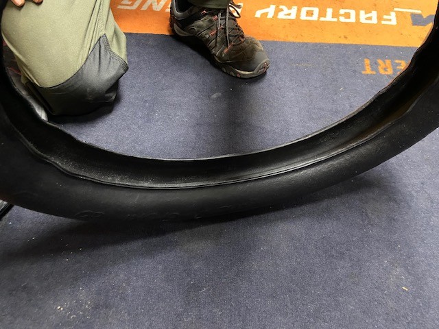

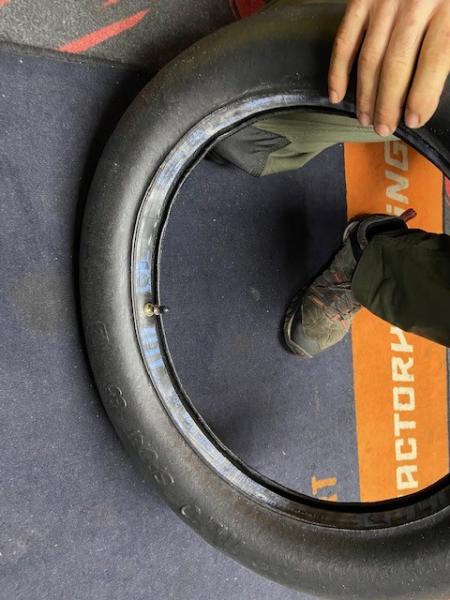

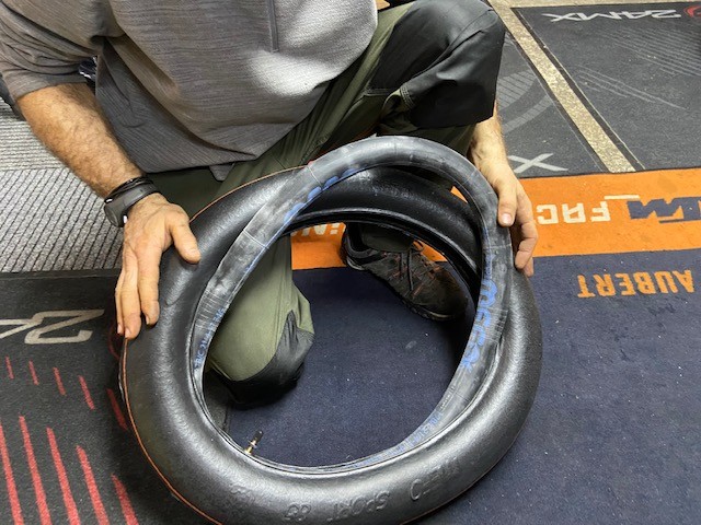

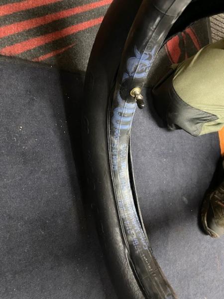

      hier mal eine alternative Lösung Klicke auf die Grafik für eine vergrößerte Ansicht

        @67
        da müssen aber sicher noch 2-3 Reifenhalter rein, oder ???
          Good Luck. Mir persönlich viel zu hart der Mousse und schwer zu montieren. Hab es auch nicht geschafft, dass sich das Ventil bei niedrigem Luftruck nicht schräg gestellt hat.

            Das Ventil ist genau das Problem:
            Ich habe in den Jahren, in denen ich Schlauch gefahren bin (immer die dicken 4mm Schläuche) immer abgerissene Ventile.

              Ist das dieses verstellbare Mousse von Xgrip oder so?

              • #52
                steht da MEFO SPORT drauf ?
                • #53
                  Das ist doch das hier oder?
                  Das nennt sich glaube ich MEFO TCS.
                  • #54
                    das mefo tcs gibts doch schon seit einigen jahren, im hard enduro nutzt es z.b. der keiner niemand

                    • #55
                      Ich hab es paarmal gefahren. Auch in Rumänien. Die Überlegung war wie bei vielen wenn nötig mit mehr Druck fahren zu können wenn es schneller ist z.B. in RO wenn man mal über Straße zurück muss oder schneller Schotterweg. Also flexibel und pannensicher. Leider hat es dann aber bei matschigen Auffahrten trotz kompletten Luftablassens nicht gut funktioniert und Ventil stand danach auch schräg. Trotz zwei Reifenhaltern.Wie gesagt hab es in schwierigen Situationen vom Druck bzw. der Auflagefläche des Reifens nicht weich genug bekommen. Und die Montage ging noch aber die Demnontage hat mich auch mehrere der inneren Schläuche gekostet....
                      Ich fahre jetzt den Lucioli 7 mm Schlauch oder SoftMousse.
                      Bei den Verstärkten Schläuchen hatte ich auch immer das Problem mit den Ventilabrissen...trotz zwei Reifenhaltern

                          • #58

                            • #59
                              Zitat von Onkel Fester Beitrag anzeigen
                              @67
                              yep, wie mit einem "normalen" Mousse auch. 2 HQ sollten aber reichen
                              • #60
                                Wenn sich das Ventil schräg stellt wandert der Reifen auf der Felge. Hat nix mit dem Schlauch zu tun. Abhilfe schaffen Felgenspanner, oder zart fahren
