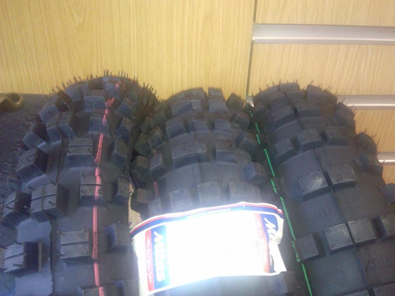

            • so habe meine bestellung gerade in empfang genommen und mal folgende reifen augenscheinlich verglichen:
              Mitas EF07SL (140er) alltbekannt, weicher FIM reifen.... 12mm Stollen (alles nur mit metermaß nicht mit mikrometerschraube gemessen....)
              Mitas C 12 (rot) ca 16mm Stollen, nur 120er Breite (sieht echt schmal gegen den EF07 aus), relativ harte Stollen, breite schaufelanordnug (nebeneinander)
              Mitas XT 754 (rot - auch nur 120er) knapp 20mm Stollen (ob da die Kettenlänge langt....), sehen riesig aus die stollen im vergleich zum ef07. sind wesentlich weicher als die des C12. (riesige einzeln angeordnete stollen)
              ich bin gespannt auf den xt754...
              • Kannst Du ein Bild vob den drei nebeneinander einstellen? Das wäre super!
                • so bitte schön....
                  wenn man die drei nebeneinander hat. (v.l.n.r) XT754, C12, EF07 fällt auf, dass der EF07 zwar die kleinsten stollen hat, aber im Umfang trotzdem erheblich größer ist als der C12.
                  • Perfekt! Danke
