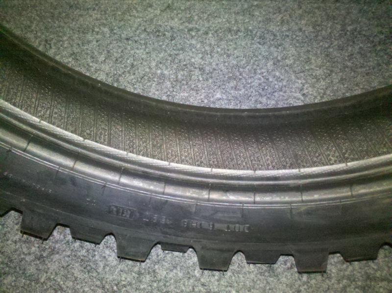

              Leider habe ich mein Moped nicht im Zugriff und kann das nicht testen, aber Bilder von einem AC10 könnte ich zur Anregung von Spekulationen liefern:
Größe: 84,8 KB
              Hat der S12 auch so Erhebungen an den Dichtflächen?

                Spekulationen...
                irgendsowas wird es sein
                der AC10 ist recht steif und legt sich evtl. nicht so gut an die Felge
                dafür trägt (der Hinterreifen) bei/nach Luftverlust noch recht gut

                  • Ich habe den Hinterreifen schon gedreht und dabei extra akribisch und mit viiiiel Montagepaste oder Wasser und nach Anleitung bis nix mehr blubbert gearbeitet, weil das Problem von Anfang an so war. Der Reifen auf dem Bild ist der Kommende, der am Wochenende drauf soll.
                    Ich habe auch schon mal irgendwo gelesen, dass es speziell beim AC10 Druckverlust gibt. Die Frage ist nur warum? An den Felgen wird es wohl eher nicht liegen, da es ja anscheinend bei anderen Leuten mit anderen Reifen auf den selben Felgen funktioniert.
                    Wenn ich das nicht verstehe, kaufe ich womöglich erneut so ein Problemkind ein, ohne es zu wissen.

                                Der AC10 ist halt ein preiswerter Reifen. Irgendwo wurde gespart. Bei meinen habe ich festgestellt, dass die Karkasse nicht so luftdicht ist wie bei teureren Reifen. Muss sie ja auch nicht, der Reifen ist ja für Schlauchmontage gedacht. Schlimmer wird es während des Gebrauchs, wenn der Reifen aussen kleine Einschnitte oder Ausbrüche im Gummi bekommt wodurch die Fasern/Fäden der Karkasse von außen sichtbar sind. Diese Fäden leiten quasi die Luft von überallher innen an die Beschädigung. Am Vorderrad kommt noch die innen sehr unebene Karkasse hinzu, die schlecht mit dem roten Tubliss"reifen" abdichtet.
