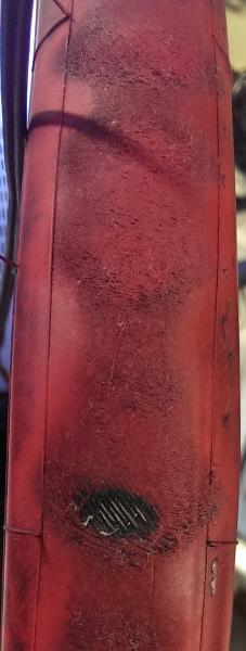

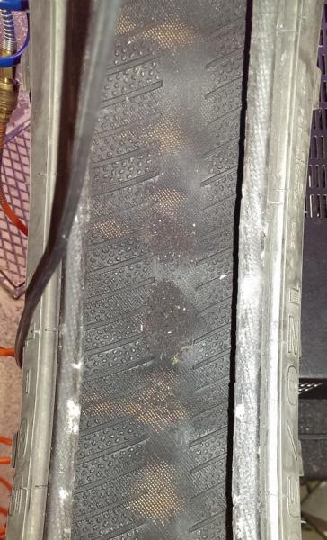

        • Hab mir n Loch in meinen Mantel gefahren, dann noch eineige km ohne Luft. Heute mal eben den Mantel umgedreht das ich wieder Kanten hab und mit Schlaucht montiert.
          So sieht mein Tubliss aus, ich würde es so weiter fahren im demnächste kommenden AC10, gibts da bedenken? Ist nur die eine schwarze Stelle, der Rest sieht gleich aus.
          Die Abnutzungen von Reifen und Rotem Mantel kommen von der Fahrt ohne Luftdruck hab ich das richtig versanden?
          Michl
          • Ja, die Abnutzung kommt vom nicht vorhandenen Luftdruck.
            Ich würde ihn aber noch fahren. Wird allerdings dann wohl keine weiteren großen Touren ohne Luft mitmachen...
            Sent from my iPad using Tapatalk
            • mach halt ordentliches klebeband drüber und weiter gehts. ansonsten....die teile vom tubliss kann man auch einzeln nachkaufenn.
