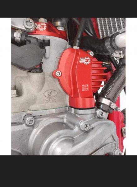

                    Ich Habe mir gedacht noch ein "Power Yalve Bug Volume" von S3 verbauen... Hat jemand Erfahrung mit dem? Klicke auf die Grafik für eine vergrößerte Ansicht

                        Zitat von Drbac Beitrag anzeigen
                        Danke!
Ansichten: 212
Größe: 30,8 KB
                        Was soll das bringen außer Geld zu verbrennen???
                        Ein Deckel ist nen Deckel - und kann außer etwas abdecken einfach nix!
