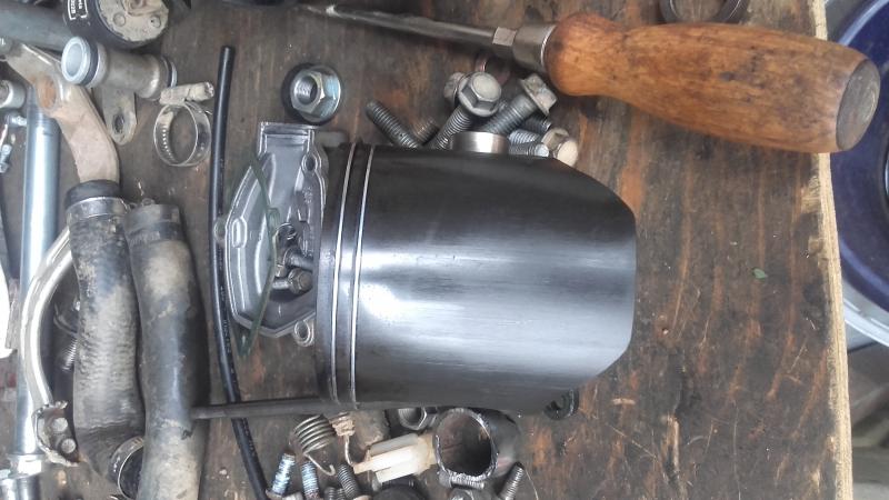

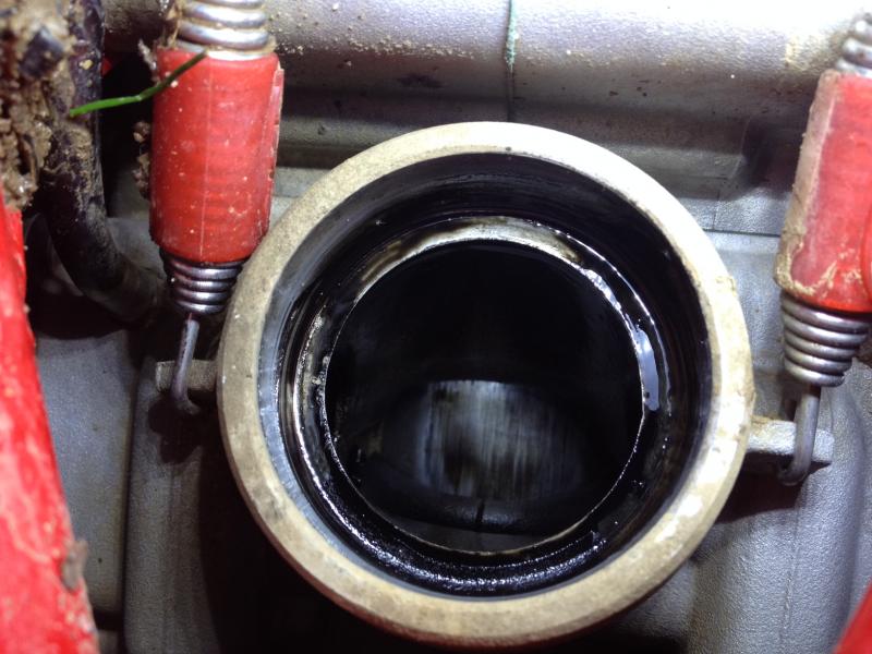

    Moin zusammen,
    gestern nach ner Ausfahrt ölspuren am mototr entdeckt ....erstmal. Panik...
    dann abends nachm waschen, birne ab, alles schrauben mit dremo nachgezogen, tatsächlich fast alle angelockert und eine fast lose....ok, nur mal aus neugier in den zylinder reingeschaut und diese riefen entdeckt...alle richtung auslass und gut fühlbar wenn man mit dem fingernagel drüber schrappt...
    mopete is anständig warmgefahren und hat bis jetzt nicht mehr wie 70% leistung abgeben müssen... 10bh und vierter luftfilter drauf ...also das kanns auch nich sein....mischung 1:50 mit motul 800
    was nu?

    Sicherheitshalber mal grade den kopf runter und reinschauen... vielleicht ist die dir mal arg zu heiß geworden. Was ist denn mit dem Kühlmittelstand??
      Knapp über der ersten kühlrippe, also ausreichend...also heiss geworden isse nich, wie gesagt die ersten beiden ausfahrten bin ich nur rumgeeiert zum einfahren dann kknapp über die hälfte leistung abgerufen und gestern mal 70% ...gekocht oder gequalmt hat da nix....
      wenn ich den kopf runtermache, was soll ich mir da genau anschaun?
        Den Zylinder? :D
          Sieht ja wirklich mies aus nach der kurzen Zeit. Hast Du mal Wasser oder Dreck in den Motor bekommen?
          Ich würde tatsächlich den Zylinder runter nehmen, und mir dann auch mal die Beschichtung genau ansehen.
          Bevor noch mehr passiert.

            wenn sie nicht qualmt und noch passabel läuft... schaue mal ob der luftfilter richtig sitzt...was willste machen..??? würde so lange fahren bis sie entweder qualmt
            od. leistung verliert....mehr als kaputtmachen geht nicht ...
            kannst ja mal kurz zerlegen ...und dir ein objektives bild machen... wenn nur der schaft im unteren bereich ein paar kleine riefen hat...der zyl. ansonsten heile...schicke den kolben zum baier-racing und lasse ihn vermessen und beschichten 35,-...dauer eine woche....hatte ich bei dem abgebildeten kolben auch gemacht...
            ansonsten aktuelle preise...zyl. reparieren 229,- kolben 170,- pleuel 129,- und verpressen 70,-

                  ....sieht danach aus als ob mit der Schmierung mal was nicht gepasst hat oder das Laufspiel anfangs zu eng war.....
                  Für 10bh sieht das echt bescheiden aus.

                        Sieht für mich auch sehr nach Reiber/Fresser durch Mangelschmierung und/ oder deutlich zu geringes Kolbenlaufspiel aus.
                        Würde die Ölpumpe wieder anklemmen und das ganze zum Händler stellen und auf Gewährleistung bestehen.
                        Der Kolben sieht auf den Fotos echt schlecht aus.
                        Ziehst du jetzt den Zylinder könnten böse Zungen behaupten du wärst an der Misere selbst schuld. Genauso wie mit der abgeklemmten Ölpumpe.
                        Kolben nach Fotos zu beurteilen ist nat. immer so eine Sache für sich.
                        Aber wenn du schreibst Riefen sind deutlich spürbar.
                        Habe schon Kolben nach 150bh aus 300er Motoren ausgebaut die besser aussahen.
                        Könnte auch an einer klemmenden zu engen AlS Klappe oder falsch eingestellter ALS/fehlendem Anschlag liegen, das da irgendwie der Kolben gerieben hat.
