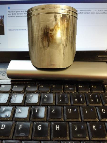

Riefen am Kolben / Auslassseite
  • #31
    Danke ghosti, si seh ich das auch, original ist ja auch 2% vorgeschrieben
    • #32
      Äm ihr meint doch jetzt nicht wirklich das das bisschen was jetzt an Öl anstatt als Benzin durch die Vergaserdüse geht eine so Starke Abmagerung bringt das die Klemmt. Da müsste der Motor ja dermaßen auf der Kippe gewesen sein das der wenn er mal etwas Wärmer geworden ist oder es mal etwas Kälter draußen geworden ist auch dann Klemmen würde. Wir reden hier von 2% Öl im Sprit, also 2% weniger Sprit in der Theorie sicher zu merken, aber Praktisch, ich glaube nicht.
      Ansonsten stell das Ding zum Händler und dann wirst du sehen was der Sagt. Wirklich schön schaut das auf alle Fälle nicht aus.
      Hi Ghost die Freeride 250 R läuft original mit 1:80 übrigens prima ohne Probleme. diejenigen welche beim Kolbenschaden (hab schon einige geb verkauft aus den Umbauten ) beim Händler stolz angegeben haben das sie nur der Sicherheit wegen mit 1:50 fahren , wurden ALLE abgelehnt , Schadenursache abgemagert (meist haben die den Effekt noch verstärkt mit umhängen der Nadel von Pos 4 auf 3 da die ja sonst zu fett läuft :-) Ich wollts nur anmerken , würde aus Garantiegründen nix von dem abklemmen der Pumpe erwähnen , die werden auch noch ihre Erfahrungen damit sammeln :-( Sorry wollte nicht Off Topic spammen

        Ich denke, sein Händler wird hier schon ausgiebig mitgelesen haben, und auch der BETA Vertrieb. So einfach lässt sich die Sache mit der abgeklemmten Ölpumpe sicher nicht verheimlichen :-)
        Aber da sie ja nicht geklemmt hat, gehen ich auch eher davon aus, das es nicht an "zu mager" gelegen hat. Bestimmt handelt es sich eher um Materialfehler o.ä.

            Wünsche dir auf alle fälle das das nicht Teuer wird. Ansonsten schon ziemlicher Mist...
            • #36
              wobei ein Kolbensatz auch nicht die Welt kostet!
              Gruß engl
              Glaube ich.....
              • #37
                dann sollten aber Anzeichen wie klingeln oder nachdengeln spürbar gewesen sein.
                    Nö, daa hab ich ja ned gesagt, dondern nur was hier im Bezug auf "mager" gemeint war.
                    Ob es zu nem Schaden führen kann, sei mal dahin gestellt. Ich fahre seit eh und je ~1:60 und es passt. Kenne aber Leute die fahren von 1:40-1:100. und deren Kolben sehen auch ned so aus.
                    Auf Garantie kann man hoffen, eher aber wird die Kulanz das Regeln.
                    Einfach mal mit dem Händler in Verbindung setzen und mal schaun was geht.
                    Kolbensatz inkl Dichtung dürfte auf 180€ kommen bei den Roten.

                      Und da sagt ihr das Beta günstig ist in den Teilen. Ich habe für den Letzten Kit bei KTM so ca. 140€ bezahlt. Da ist dann alles drin an Dichtungen am Kopf und Zylinder, natürlich Kolben mit Ringen und Kolbenbolzen mit Lager.
                      Aber das nur am Rande.
                      Da Beta ja recht kulant sein soll, sollte das schon klappen. Wobei es da ja wohl einige Personelle Veränderungen gegeben hat in Deutschland. Auch die Bearbeitung der Anträge geht wohl nicht immer so richtig zügig voran.
                      Na hoffen wir mal das Beste. Berichte mal was der Händler dazu sagt und wie es weitergeht
