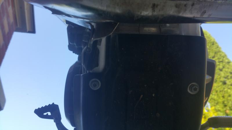

                                So bin jetzt noch ein bisschen gefahren, funktioniert alles tadellos (auch so super zufrieden).
                                Bei meiner ersten Ausfahrt ist mir das bike auf einem recht steinigen Stück, zwischen den Beinen auf die Birne (rechts) gefallen. Eine Minni Beule und parr Kratzer waren die Folge.
                                Jetzt ist Mir aufgefallen das die Birne relativ nah am Motor liegt und die Gummis ein bisschen schief stehen (dort wo diese verschraubt ist).
                                Ist diese jetzt nur ein bisschen verspannt,und ich kann die durch Demontage "gerade" rücken!!!
                                Weil ich irgendwie das Gefühl habe das die leicht verbogen ist, aber passiert dies so schnell (ist nur im Stand umgekippt)?
                                Und kann ich bedenken los die dichtringe am Krümmer Flansch weiter verwenden (3 Stunden gefahren)?
                                Deswegen habe ich mich noch nicht getraut diesen zu demontieren.
