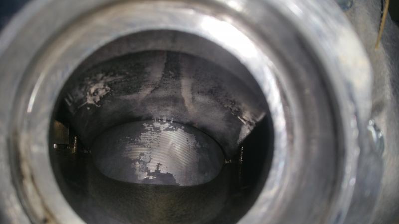

        So habe die Birne abgebaut einen bisschen gebogen (nur ein wenig), und jetzt passt die wieder ordentlich. Der flansch lag auch schon etwas schief im zylinder, was mich am meisten gestört hatte.
        Haben die kolben eine beschichtung orginal? Sonst so alles 1a aus, alles auch leicht ölig (kolben zylinder,nach 3,5 Stunden).Das Foto sieht durchs hochladen etwas verzehrt aus (die "Rillen" am kolben verlaufen natürlich waggerecht).

          Interessanter wäre das Bild des Zylinders zu mindestens für mich...
          • #95
            Hatte die Birne schon wieder dran, sonst hätte ich dir gerne ein Bild von zylinder gezeigt.
