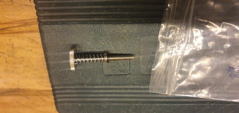

Hey,
Hat jemand evtl die Maße von dieser Idle-screw von euch für mich oder könnte sich jemand die mühe machen diese auszumessen?
Und wo bekommt man die zu kaufen?
In dem Video erklärt er den einbau dieser Schraube aber bei 0:30 erzählt er das der kleine Kanal die Bypassschraube in der Drosselklappe mit Luft versorgt über die die Leerlauf angehoben wird.
Das ist doch aber der Schlauch von der Getriebeentlüftung
guck mal hier, da ist es mit Skizze und ausgebauter Drosselklappe gezeigt:
die Schraube an sich ist ganz normal m5. Wie von Husabert angesprochen am besten Rändelschraube.
Ich hab über einen Bekannten eine bekommen mit passender Feder zum gegenhalten. geht vllt auch mit Kondermutter, aber ob die ewig hält bei Vibrationen?
Meine sieht so aus:
hat glaub ich so 10-15€ gekostet, woher genau müsste ich auch nachfragen.
werde mich über die Feiertage dann mal endlich an dein Einbau machen
