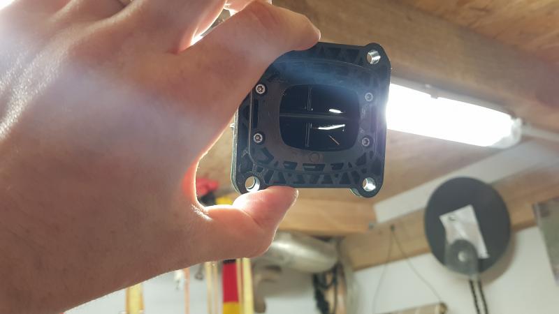

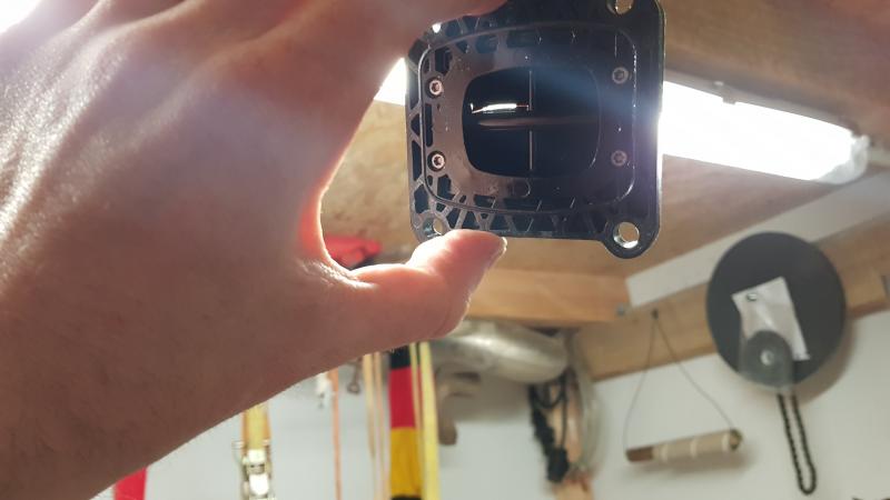

        Hallo zusammen,
        ich komme zurück und beziehe mich auf meinen letzten Post#63:
        Bin weitere 5 Stunden gefahren (das Moped hat also jetzt knapp 7bh runter) und habe folgende Dinge probiert:
        - Moped 3 Minuten im Stand laufen lassen (Empfehlung des Händlers, da wohl dann das Steuergerät alle Sensoren neu erkennt und alte Fehlerspeicher löscht... -obs stimmt? keine Ahnug) gebracht hat es nichts
        - Abgesprüht und auf Nebenluft kontrolliert. -alles gut
        - Benzinfilter getauscht. ohne Ergebnis
        Dann habe ich mir die Membrane mal angesehen.... Für mich sind die hin, laut Händler ist ein 1mm Spalt normal. Bekomme also kein Austausch auf Garantie.
        Hab mir eben Vforce bestellt, werde weiter berichten

          tja so unterschiedlich sind die Meinungen....meine GasGas würde damit nicht anständig laufen
          aus diesem Grund habe ich die V-Force3 wieder rausgeschmissen und mit ein paar orginale Boysen gekauft, keine Carbonnachbauten und sie da sie halten und das Moped läuft wunderbar:Auge2:
            man muss nur das toleranzfeld erweitern, dann gibt es auch keine gewährleistung mehr.:Laugh:
            • #96
              Der Spalt ist schon hart. :angst:
              • #97
                Schick den Händler mal auf nen Technik Lehrgang und nicht auf einen wie verarsche ich Kunden.
                Zu behaupten das wäre normal und Toleranz ist ne Frechheit.

                    Naja, eher der Einkäufer. Der Ingenieur wird schon die Hände über dem Kopf zusammen geschlagen haben als die Info kam nur 10€(rein spekulativ) für die Membrane zu bekommen.
                    • Bau dir vernünftige Membrane ein dann läuft das ganze auch... Toleranz Bereich das ich nicht lache. Im Zweifelsfall selber den gefallen tun und Geld in VF4 investieren. Dann aber spass haben..
                      • Zitat von jerry Beitrag anzeigen
                        Ich hab irgendwo gelesen oder auf YouTube gehört, dass die VF4 für die Tpi keine Verbessserung bringen soll
                        Ich muss mal suchen, das war glaub ich sogar ein Video auf YT
                        • Grundlegend sollte doch das Problem unter anderem da liegen das die Membrane nicht wirklich abdichten. Greift man jetzt zu Boyesen oder VF4 welche das im Vergleich zum Original scheinbar besser machen, sollte schonmal ein großer Schritt in die richtige Richtung gemacht sein.
                          • Zum Glück habe ich nicht so einen brassel mit meiner
                            • Ich hatte auch mal eine VF 4 montiert, mein Fazit lohnt nicht.
                              • Bei mir hat es sich auch nicht gelohnt. Allerdings hat meine originale Membran auch keinen sichtbaren Spalt.
