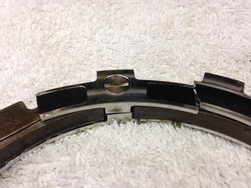

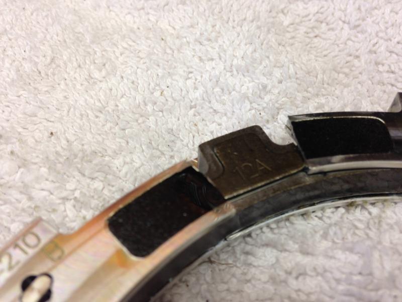

            • hab ich gemacht.....ich habe jetzt mal den Händler angerufen, der meinte ich muss mal die Kupplung aufmachen und nachschauen ob eventuell die lamellen veraucht sind:kratz:
              also hab ich aufgemacht....und was sehen ich da....an der EXP Einheit ist der untere Ring gebrochen, 2 Teile haben sich schon verpulverisiert ....
              schöner Mist....kein Wunder funzt das Ding nicht mehr....nu bin ich mal gespannt wer für den Schaden aufkommt???....Kupplung ist ja ein Verschleissteil aber nach 12h darf das Ding doch nicht auseinander brechen...

                Zeig doch mal ein Foto, was genau gebrochen ist. Vielleicht hat ja jemand eine hilfreiche Idee...
                • Das gehäuse der EXP einheit ist an 4 Stellen auseinander gebrochen....Bilder krieg ich mal wieder nicht hochgeladen :mauer:
