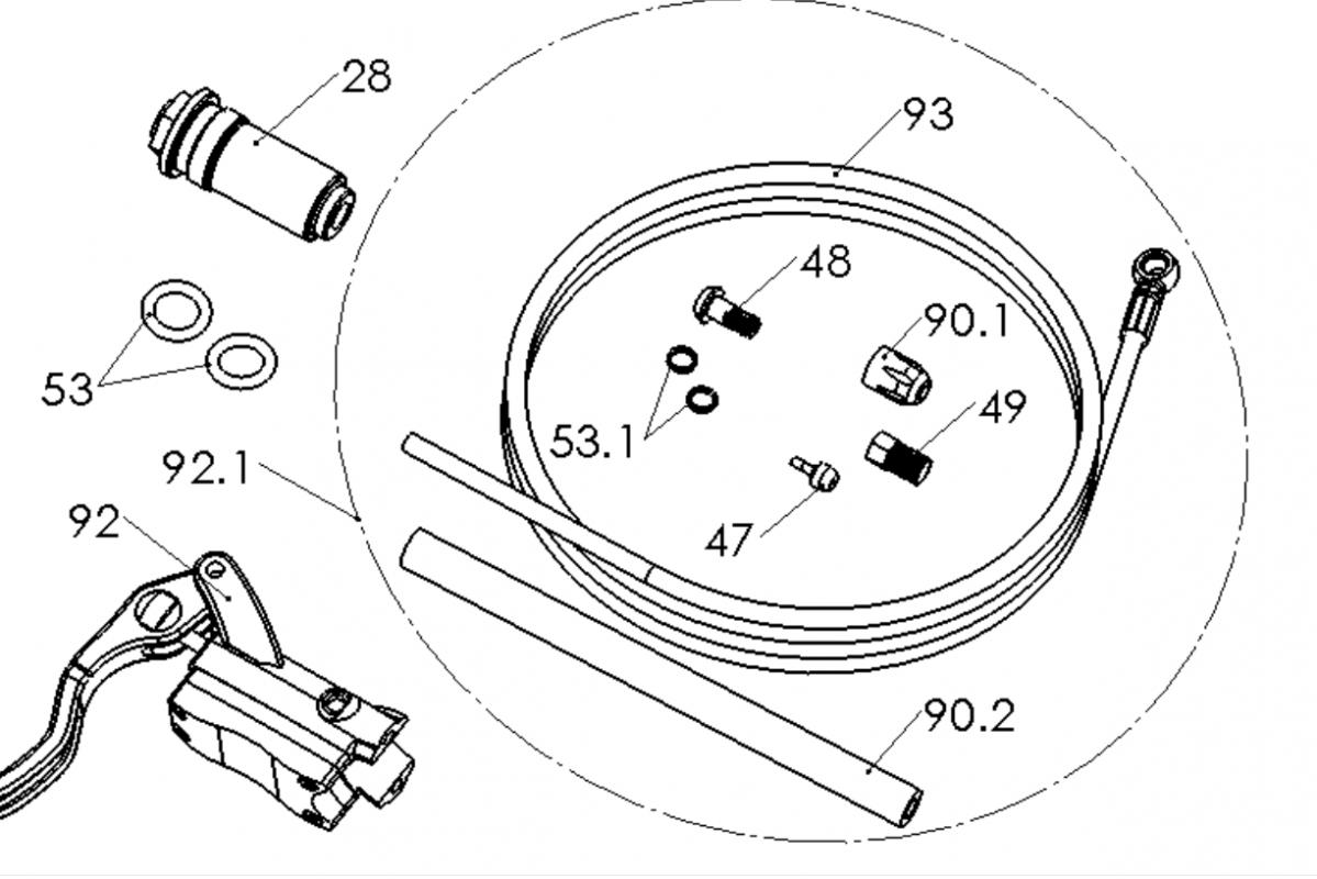

  • Der Fitting Nr 47 wird in die Leitung gesteckt und mittels des Fittings Nr. 49 im Handbremshebel verschraubt.
    Hatte vor diese durch eine Stahlflexleitung zu ersetzen aber ich finde keine Fittinge mit 6mm Loch bzw 6mm Verschraubung. (alles nur 10mm)

                    • Zitat von mastereckert Beitrag anzeigen
                      Ich denke Spiegler baut dir Leitungen auf Anforderung mit den Fittings die du möchtest.

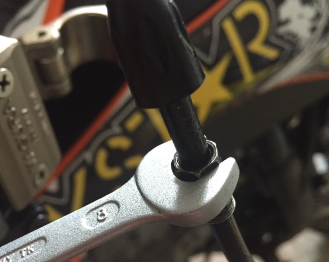

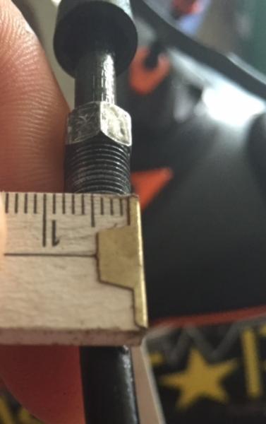

                      • Kann mir jemand sagen welches Gewinde der Fitting Nr.49 hat? Möchte mir die Stahlflex gleich bestellen, meine Armatur kommt aber erst nächste Woche!
                        • Ich würd sagen 6er , 8er Schlüsselweite.
                              Geht mir um die Steigung, M6x1,0 oder M6x1,25?
                              • ups glaub 6er stimmt nicht. Anders konnte ich gerade nicht messen aber wahrscheinlich doch 8er
