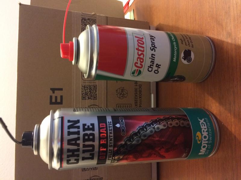

                            Bei mir ist nicht die Kette, sondern der Verschleiß an den Zahnrädern der limitierende Faktor !! (mach ich was falsch:kratz:)
                            Nachdem die erste X-Ring Kette wg. mangelnder Pflege nach ca. 40 BH an einigen Stellen "schwergängig" und rostig war hab ich mich entschlossen bzgl. Kettenspray weniger knauserig zu sein. Kettensatz ca. 120 Euro, Motorex Offroad ca. 12 Euro. Seitdem überlebt die Kette die Zahnräder.
                            Nach dem Fahren spritze ich die Kette, Kettenführung, Zahnräder etc. (sehr Vorsichtig in der Umgebung der Antriebswelle und Radlager) mit dem Dampfstrahler ab, bis alles sauber ist. Sofort dannach wird die Kette intensiv von innen und aussen mit Kettenspray eingesprüht (gebadet!). Bis zum nächsten Einsatz ist das überschüßige Öl abgetropft und der Rest in die Kette eingesickert und ausgehärtet=Fett. Das Zeugs schmiert dann auch die X-Ringe.
                            Nachteil vom Motorex-Offroad, es wäscht sich schnell ab. Ein paar Schlamm/Wasserdurchfahrten und die Kette ist trocken. Auf Anraten eines Mechanikers aus einem Profiteam hab dann mal Castrol Chain Spray O-R probiert. Wäscht sich nicht ab und binded keinen Sand. (Ist aber auch beim Dampfstrahlen kaum abzukriegen ) Allerdings dringt es weniger in die Kette ein, merkt man deutlich beim Schieben.
                            Deshalb benutze ich jetzt beide. Alle 4-5 Fahrten Castrol und solange dieses noch einigermaßen auf der Kette sichtbar ist nach jeder Fahrt Motorex.
                            Das ist sicherlich übertrieben aber ich stehe halt auf Ketten.............
