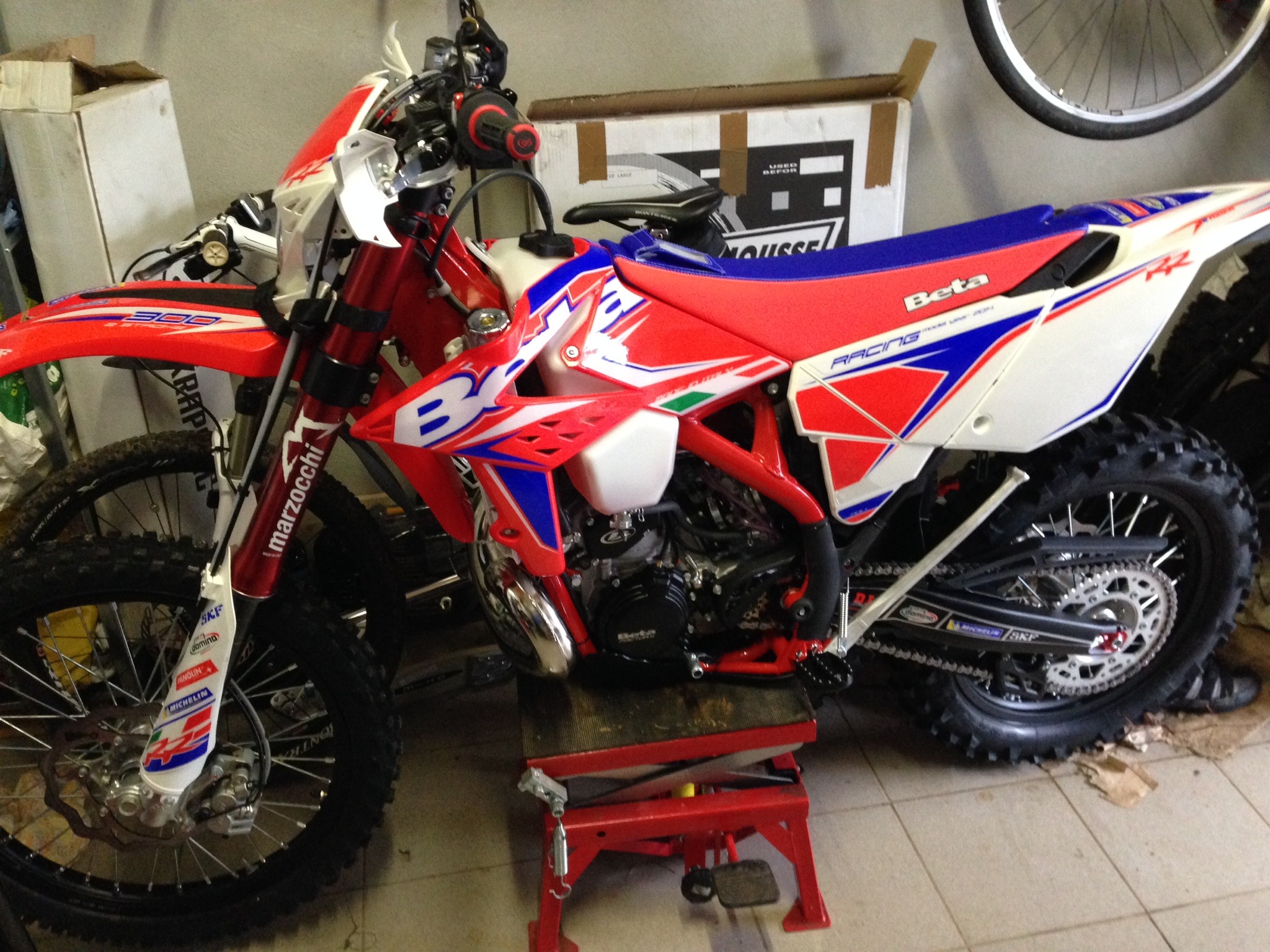

            • so nachdem die heizung wieder geht, hab ich mal die frisch eingetroffenen pimperpars verbaut. was ein service, der zah hat sie mir bis vor die haustür gefahren:gut2:
              achsauszieher,
              carbonkrümmerschutz - steht der bei euch auch so weg? bekomme den nicht so montiert, dass er auf beiden seiten satt aufliegt. steht auf kickstarterseite ganzschön ab, habe bedenken, dass man da ordentlich dran hängen bleiben kann. habt ihr zu den drei schellen noch zusätzliche verbaut? auf der linken seite liegt er auch nicht ordentlich an, so wird sich da jede menge dreck ansammeln....
              kupplungsnehmerschutz, habt ihr da den plastikschutz noch mit verbaut oder weg gelassen. der über dem ritzel, hab mal eine hose in die kette bekommen, ist wohl besser den dran zu lassen oder?
              achja, das erste gewinde verewirkt, oh mann.... ist alu weich, so ein mist. hoffe das hält noch ordentlich.
              so, dann noch ein paar fragen, welches gemisch fahrt ihr ( bilstain style) - laut bedienungsanleitung geht bis 1:62 ist aber ganzschön wenig öl oder?
              den rest hab ich nicht mehr geschafft... kommt aber noch
                achsauszieher,
                Lass den mal richtig heiss werden dann passt der sich an
                hab den Schutz weggemacht, sammel alles nur Mocke
                welches denn?
                1:50 wie immer
                nur in den Trialer kommt weniger Öl ab jetzt (hab den Auspuff ewig ausbrennen müssen)
                Gruß Jonas
                • leider eine schraube vom kupplungsnehmer. ist noch nicht ganz rund aber nunja..... schau mer mal, hoffe es ist dicht. kennsz du bestimmt das gefühl wenn man noch ein bisschen anziehen will und dann wird es langsam lose....ujujujuju
                  apropo ausbrennen, war demletzt mit dem trialer sehr lang unterwegs auf einem langen waldweg bis nach hause.... danach hat der auspuff ca. ne halbe stunde weiter gequalmt. hat sich mal schön alles ausgebrannt. hatte richtig schiss dass mir die fuhre das brennen anfängt.
                    teste mal wie lang das gewinde noch ist....ich meine die sind noch etwas tiefer geschnitten...ansonsten schaue mal ob du dir einen stehbolzen einkleben kannst ....
                      ja, stimmt die idee ist nicht schlecht.
                      neues mopped, null kilometer und schon die ersten wald und wiesen reparaturen.....ist wohl ziemlich weich das gehäuse
                        du bist zu unsensibel....:gut2:
                        • Mach ein helicoil ins Gewinde das hält! Das Gemisch bis 1:60 ist kein Problem, das vertragen die 2T Enduros ohne Probleme und in Bilstain erst recht.

                              • so nu aber, morgen wird getestet. mit der verarbeitungsqualität der amerikanischen plastik von cycra bin ich nicht sehr begeistert. mal schauen wie lange die halten. war ein mords gefummel bis die ordentlich dran waren.
