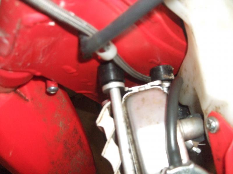

                  zum Thema Kühlerschützer: Ich habe meine Kühlerschützer seit 5 Jahren immer ein wenig modifiziert und somit seit dem selbst nach heftigen Abgängen keinen verzogenen Kühler mehr gehabt.
                  Meist bringen die Schützer kaum was da die Kraft letztendlich doch auf die Kühler wirkt. Ich habe daher an mehreren Punkten aus Kunststoff Teile angefertigt die dann die Kraft auf den Rahmen weiterleiten. Siehe Anhänge.
                  Gruß Kolwen

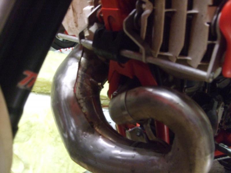

                        • Zwischen Birne und Enddämpfer suppt Öl heraus
                          Hi RR 2Takt Experten,
                          bei meiner RR 300 drückt es Öl an der Dichtung vom Übergang zwischen Auspuffbirne und Endtopf heraus.
                          Das Moped wird derzeit mit Serienbedüsung gefahren und der Endtopf ist trocken.
                          Kommt dieses Problem öfter vor? Was kann man dagegen tun?
                          Hilfreiche Tipps werden gerne genommen. Danke.
                          Grüsse
                          Emmerr
                          • Zitat von Emmerr Beitrag anzeigen
                            Grüsse
                            Emmerr
                            Einfach zwei Kabelstrapse um die Gummimuffe und fertig :Auge2:
