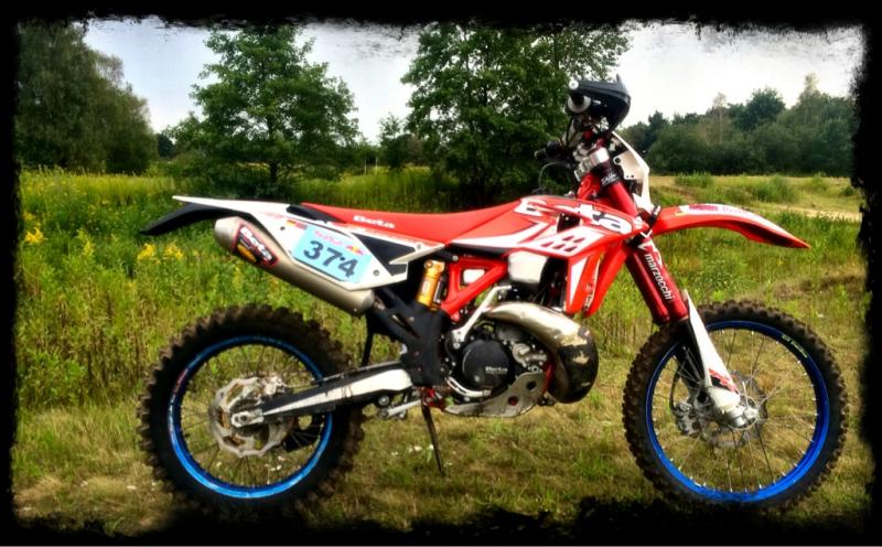

so, nun muss ich auch nochmal berichten. Umgewöhnung vom 4 Takter dauert ewig, bin aber inzwischen sehr happy mit dem Zweitakter, läuft absolut problemlos, Bedüsung 170/35 und Sommernadel. Optisch hat das Ding schon stark gelitten, aber die Plastikteile/Dekore sind noch alle heil, außer das Dekor am Heckflügel hat sich schon sehr früh gelöst. Somit gibt's was die Qualität angeht nix zu meckern. Lediglich die Gabelschoner sind recht instabil und die Befestigung des Luftfilterkasten ist unglücklich gelöst da mir mehrmals die Verankerungen weggebrochen sind. Hierfür habe ich aber einen zuverlässigen Umbau vollzogen und das Problem ist aus der Welt. Ich habe sogar noch die ersten Kettenschleifer montiert bei über 70 BH.
Eigentlich war ich auch mit der Gabel zufrieden, durch den Umbau auf 4.6 Federn hatte ich die unzureichende Durchschlagresistenz erreicht. Bei den zwei vorletzten Rennen (IGE) hatte ich aber irgendwie das Gefühl das die Gabel doch ein wenig einbremst. Speziell bei schnellen harten Schlägen/Löchern. Dann hatte ich leider auch noch den direkten Vergleich zu einer CC Kayaba in einer Te 310 auf einem kleinem stark zerbomtem Trainingsgelände. Relativ deutlich musste ich feststellen das die KYB hier klar überlegen war und ich eingestehen muss das ich mit meinen Bike hier mehr Kraft verschwende. Jetzt weiß ich das dies nicht am Zweitakter, wie zuerst vermutet, liegt.
Zufällig fand ich im Netz ein komplettes Fahrwerk einer YZ 250 F Modell 2010 komplett mit Umlenkung usw. welches auch noch auf 85 kg angepasst war für 500 €. Der Umbau der Gabel war dank eigener Drehbank kein Problem (Beta Gabelbrücke bleibt) und der erste Test in dem oben erwähntem Gelände war schon mal sehr vielversprechend.
Und was soll ich sagen.... am Wochenende war das erste Rennen mit der Gabel und ich stand direkt mal ganz oben auf dem Treppchen. Vorher hatten mir oft nur wenige Sekunden pro Runde gefehlt und jetzt war ich die schneller........vielleicht lags aber auch an der Strecke.....man weiß es nicht.
Den Umbau des Federbein werde ich auch noch irgendwann testen wenn ich nochmal etwas Zeit habe die entsprechenden Teile zu drehen die dafür nötig sind.
