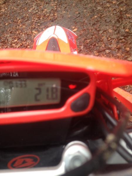

                Tach zusammen, heute war es dann soweit...schön locker ruhig endurowandern und langsam einfahren das Gerät..
                dann isset passiert...auffahrt hoch, zu glitschig..abbruch und mopete auf die seite gelegt...rumgezogen aufgerichtet und wieder runter...unten gestartet und öllampe an...

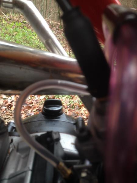

                mototr aus...sitzbank runter..öltank gecheckt...schlauch und zuleitung zum gaser gecheckt und da waren sie ...schicke luftbläschen...
                ..paarmal gegen getingelt und dann sinse hochgetaucht...motor an ...schnuppern...kommt weiter öl...bissl laufen lassen und gedacht die lampe geht aus aber pustekuchen...stück gefahren...geschnuppert...weiter, das ganze dann so 10 min...also öl kommt weiterhin aber luft bleibt und lampe leuchtet weiter...
                also wieder so ein scheiss den keiner braucht und ne weitere fehlerquelle...für mich genug um den scheissdreck abzuklemmen...is ja schliesslich kein scooter das teil...mag sein dass das sinn auf der strasse macht aber im gelände gehört das öl wohl eher ins benzin...

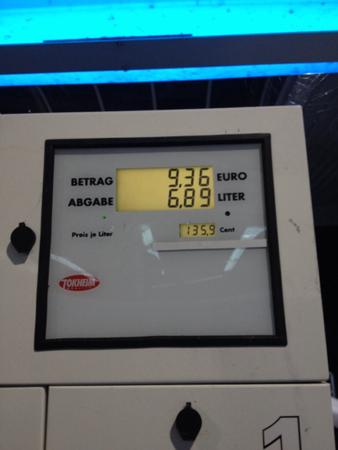

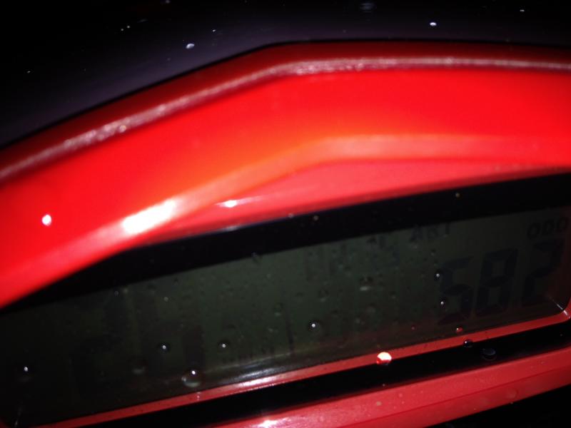

                wir waren ca 4,5 std unterwegs ..reine fz waren 2std 15 min...58km aufm tacho...mopete steht im bus und ich tank gleich voll um mal zu sehen was sie verbraucht hat...

                • Das ergebnis..... 58km knapp sieben liter und noch nichmal 60% leistung abgerufen Klicke auf die Grafik für eine vergrößerte Ansicht
Größe: 248,8 KB
                  Schon krass, die gleiche runde mit der 525 unter 5 liter

                        Das ergebnis..... 58km knapp sieben liter und noch nichmal 60% leistung abgerufen [ATTACH]33706[/ATTACH]
                        ...:kratz:.ein ferrari nimmt halt ein wenig mehr als ein kommunalfahrzeug......

                          Wie war das streckenprofil? Hab auch schon auf 40 km 12 Liter verballert, anders rum aber auch 110 km mit 12 Liter gefahren....
                          Immer dran denken: 2T säuft mehr als der 4T!
                          Aja, wenn die Pumpe usw entfernt ist: Öl dazumischen ned vergessen!!! ;-)
                              strecke durchwachsen...halt viele singletrails paar hänge usw..nix dramatisches...
