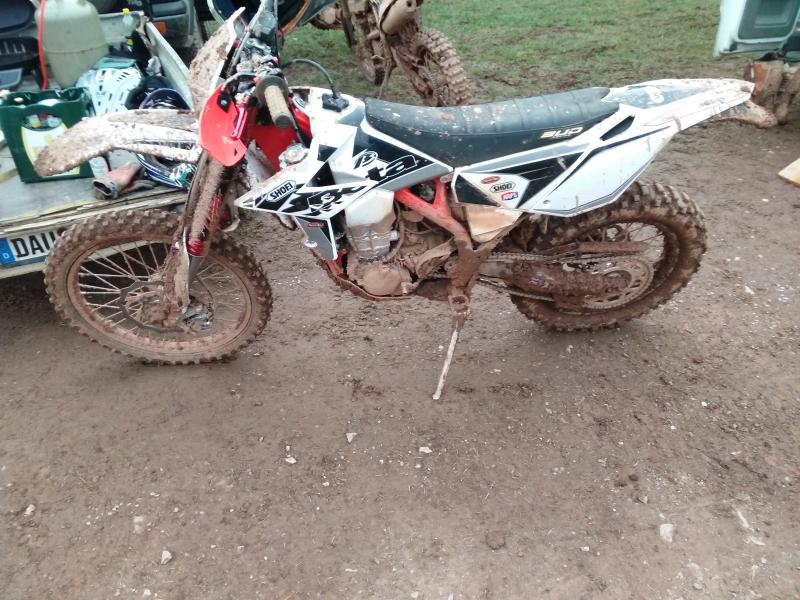

    • hab jetzt ne 5.8er feder geerbt und montiert durchang ist jetzt 30 zu 95 und läuft viel besser kann ich nur empfehlen.
      hab jetzt 3,5 h drauf und hoffe die gabel gibt sich noch was fürs enduro ist die schon stramm:)) ansonsten kommt dünneres öl rauf oder ich gebs zum zah oder so.
      hab ihr heute ne schlammpackung von dem guten roten matsch gegönnt.:gut2:

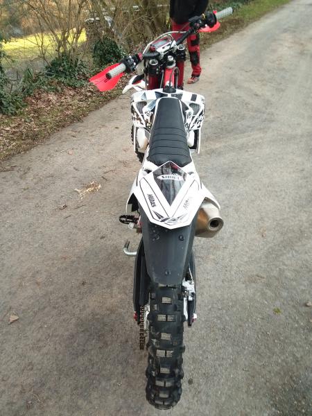

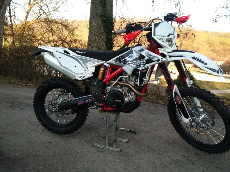

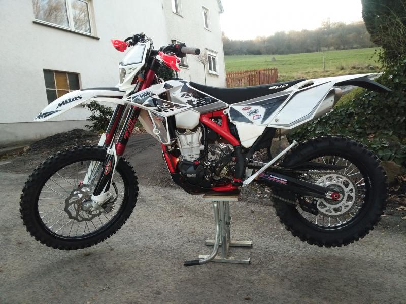

      • Hab noch n neues Dekor und bisseln klimbimm drangeschraubt/klebt...

        • Ist das die Racing?

            • ja, aber racing liegt im keller ist jetzt modell "eifel"

                          • Wo hast du das Dekor her Chris?
