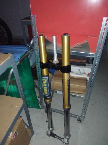

                Jetzt baue ich erstmal das ein: http://www.betaboano.com/cgi-bin/arc...reani_2195.asp
                Und dann das:

                • ach du hast die gekauft vom Jürgen....(wenn die das ist)
                  da habe ich zu lange überlegt.... ist aber eine Standart Öhlins von GG und keine Hightech Gabel so wie ich das sehe. Aber wo kommt das Lenkschaftrohr her.
                  • Eine Standard Öhlins ist immernoch besser als ganz viele andere Original Gabeln
                    • Und eine OC Gabel passt auf jeden Fall für Enduro und vor allem für Steffi besser als eine KYB CC einer Yamaha.
                      • ruhig bleiben....
                        • Jürgen hat das umgepresst.
