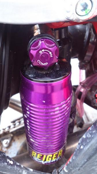

    Also am Federbein unten die Stellschraube um 2 klicks weiter aufgedreht. Oben hab ich keine Stellschraube wie im Bild in der Bedienungsanleitung gefunden, also hab ich die Klicks am Handrad am Ausgleichsbehälter vorgenommen.

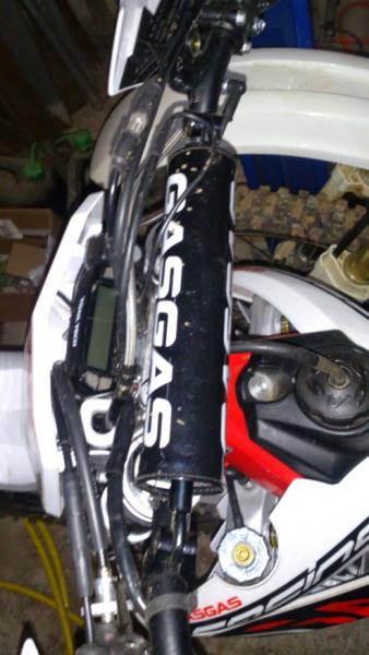

    An der Gabel habe ich dann sowohl die Schlitzschrauben unten, als auch oben um je 4 Klicks geöffnet. Hab auch vorher überprüft, ob vorher alles auf Standardeinstellung stand.

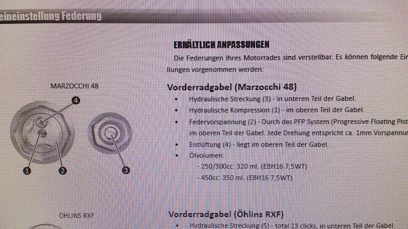

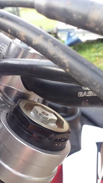

    Nur mit der Beschreibung des PFP-Systems und der dazugehörigen dreiflügligen Schraube konnte ich nichts mit anfangen.

    Muss ich die Federvorspannung auch verändern, wenn ja, wie??? Gibt es für diese Schraube einen Spezialschlüssel oder geht man da ganz grob mit einer Zange dran?

    Nun, die Kreuzschlitzschraube dient der Entlüftung der Gabel, da solltest du keine Klicks spüren. Die Schraube nach jedem Fahren komplett lösen, hörbar entweicht die Luft, die sich über die Zeit gestaut hat. Die Schlitzschraube verändert die Einfedergeschwindigkeit (Druckstufe). Ich würde darauf tippen, dass die 3-eckige Schraube eine Veränderung der Federvorspannung ermöglicht. Mit der Zange ist das eigentlich Murks.

      Ja, die dreieckige Schraube ist die Federvorspannung. Jede Drehung entspricht ca. 1mm Vorspannung. So steht's in der Bedienungsanleitung. Und dann steht da weiter bei den Einstellungen:
      Comfort: 1,5 Windungen (offen)
      Standard 2 Windungen
      Sport 2,5 Windungen
      Nur von welchen Windungen gehen die aus? Eigentlich müsste ich doch irgendwo die 2 Windungen sehen können, denn alle anderen Schrauben waren auf Standard eingestellt.

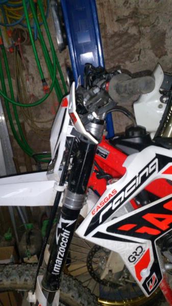

        Zeig doch mal ein Foto von deiner Lenker und Hebelposition. Fotografiert von oben und von der Seite.

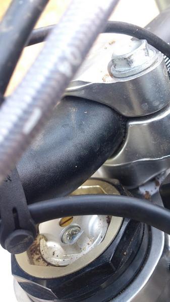

                Achtung! Die dreieckige Schraube ist keine Federvorspannung!!!!
                Mit der Schraube, die man mit einem 22er Ringschlüssel stufenlos verstellen kann, spannt man den Druckstufenkolben vor!
                Eine externe Federvorspannung gibt es nicht bei der MZ 48mm Closed Cartridge!

                    Im Handbuch steht aber etwas von der Federvorspannung.

                          [ATTACH=CONFIG]30209[/ATTACH] [ATTACH=CONFIG]30210[/ATTACH]
                          mMn sollte der lenker weiter nach hinten gedreht sein. die griffe müssen nicht mit den gabelholem fluchten, sondern parallel zum boden sein!
                          die hebel kannst du etwas flacher stellen.
                          wie man richtig steht bzw. das gewicht beim beschleunigen/bremsen verlagert, müsstest du ja im fahrerlehrgang schonmal was gehört man... genau das muss man dann eben trainieren, damit man möglichst wenig belastung auf den armen hat.
