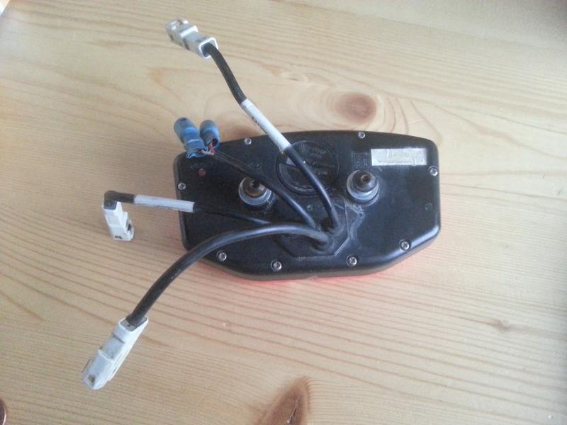

Und zwar habe ich schon mal Fragen zum Tacho:
Kabel Links: Power
Kabel rechts: Tacho
Ist das mittige Kabel standartmäßig mit so komischen Steckern versehen? Und wofür ist das?
Genauso das untere Kabel: Wofür ist das?

Im 2007 Schaltplan sind viel mehr Kabel zum Tacho, da wird zB auch das Blinklicht im Tacho angezeigt.
Bei deinem Tacho gibt es diese Funktion nicht.
Einmal solte es +/- sein und Power drauf steht und hast du noch den Stecker zum Geber am Vorderrad.
Im 2011 Schaltplan geht da nur noch ein Käbelchen zur Zündspuhle und CDI, wofür auch immer das ist
Ein Stecker am Tacho ist unbelegt.„Das Grinsen kommt beim fahren" :))
Richtig, in meinem Handbuch ist ein Tacho abgebildet der eine Blinkfunktion hat, zudem noch Warnblink, Öl, Fernlicht, N-Position, D-Position, R-Position (????:))) und Kraftstoffanzeige, das hat mein Tacho alles gar nicht :D
Der Drehzahlanzschluss müsste ja dann bei meiner Karre überflüssig sein, wenn dann noch das andere Kabel frei bleibt brauch ich ja denk ich nur den Power und Geschwindigkeitsanschluss.
Ich geh sogerade mal schauen was da so noch alles frei ist am Kabelbaum:craz:
