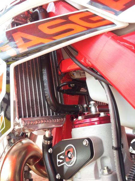

                  Gaszug muss erstmal außerhalb des Rahmens geführt werden. Dann Vergaser-Schellen lösen. Vergaser in Fahrtrichtung nach links drehen, Schieber raus. Dann Vergaser nach rechts drehen. Die Schwimmerkammer geht ohne demontage vom Ritzelschutz an diesem vorbei. Dann Ablass-Schraube öffnen und Düsen tauschen. Fertig.. Nix Tank oder Sitzbank abnehmen!! Nur Benzinleitung vom Benzinhahn runter....
                      So mach ich es auch, ich steck mir oben noch ein Tempo rein, wenn der Schieber raus ist, damit kein Dreck von unterm Tank in der Vergaser fällt.
                      • Ok dann geb ich mich geschlagen. Hab das bis jetzt immer mit Tank und Sitzbankdemontage gemacht....
                        • Jepp ich auch... Tank ist eh grad runter, dann werd ich den Gaszug gleich mal aussen verlegen. Danke für das Bild :daumen:

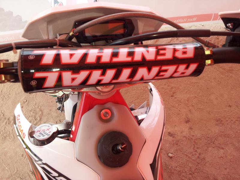

                          • Und so kann man den oben um den Tacho verlegen, ich hoffe, ihr könnt es erkennen...

                            • Danke, das probier ich direkt morgen aus :thumbup::beer:

                                Das geht ab dem neueren Vergaser, beim alten kommt man so nur an die Hauptdüse ran, aber nicht an die Leerlaufdüse, oder?
                                Beim Federbein ist es auch gut einen Fortschritt zu haben, ab 2013. Dann macht die Abstimmarbeit mehr Spaß.
                                Also noch mehr, was für die neueren Modelle spricht...
