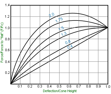

    Ich konnte das Rätsel lösen. Danke fürs Mitdenken und Diskutieren:
    Ich hab mal gegoogelt Klicke auf die Grafik für eine vergrößerte Ansicht
Größe: 97,7 KB
    Wenn man die oberste Feder(=oberste Kurve) nimmt, erkennt man, dass tatsächlich die Kraft oberhalb von Verformung um das 0,7fache wieder abnimmt. Die nennen das dann regressiv also degressiv und fallend.
    Das würde gehen.
    Das Gefühl am Handhebel müsste sich auch "durchfallend" anfühlen, sobald die Kupplung trennt. Ob das gut fürs dosieren ist, weis ich nicht. Die Handkraft ist jedoch tatsächlich etwas kleiner als mit weniger Vorspannung.

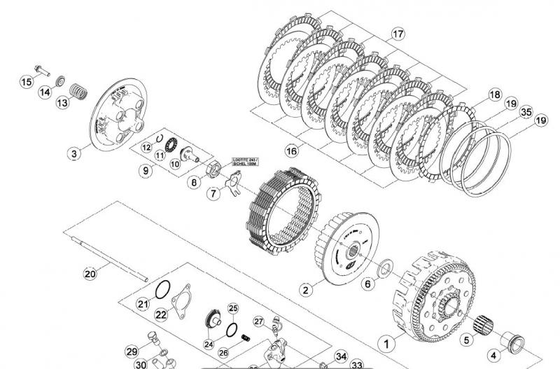

      ich muss noch mal nachfragen....
      bei der beta sind die normalen schraubenfedern da, die drücken die druckplatte an die reibscheiben.... härtere federn oder mehr vorspannen, mal von deiner tabelle da mal abgesehen => mehr handkraft nötig um die kupplung zu trennen.
      zusätzlich ist noch eine tellerfeder als letzte "scheibe" im kupplungspaket. die drückt zwar auch die das paket zusammen.... aber wenn man die jetzt mehr vorspannt....so kann das paket nur in richtung öffnen ausweichen. drückt zwar dann auch in die anderen federn rein aber ....
      vielleicht hab ich immer noch ein knoten im hirn.
      • #33
        Hast du dazu ein Bild/Zeichnung aus dem Werkstatt-Handbuch oder Ersatzteilkatalog?
        VG Erhard

          • #35
            Bei der Unterlegscheiben drunter Variante wird die Feder nicht mehr so stark vorgespannt, also weniger Bedinkraft am Kuplungsgeber aber die Kuplung kann ehr durchrutschen.
            Bei der 2t Beta RR ist aber auch eine Spannscheibe zwischen zwei Stahlscheiben im Kuplungskorb, die liegen getriebeseits als erstes beim Zusammenbau.
            • #36
              Nr 12 im ersten Bild ist Nr 19,35 im zweiten.

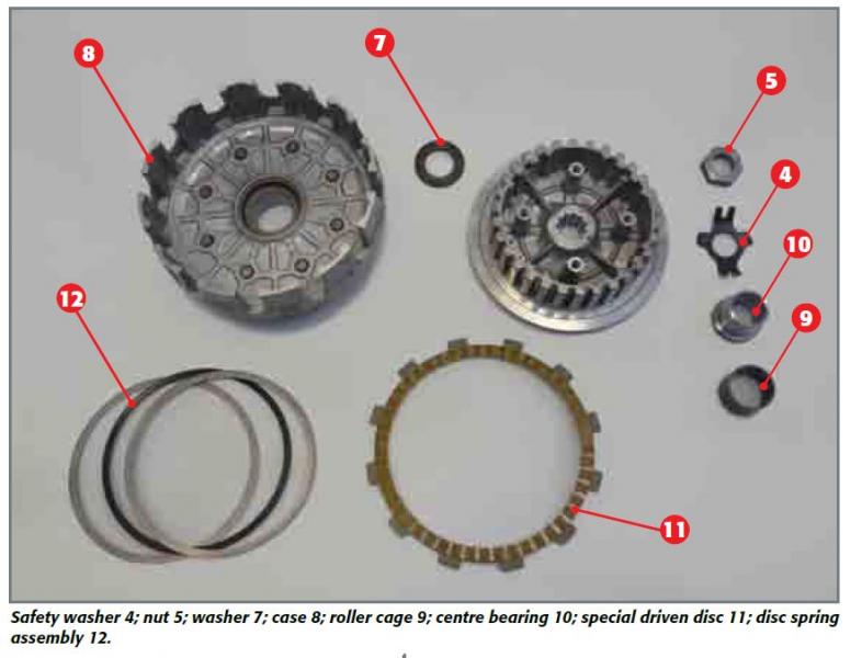

                          [ATTACH=CONFIG]34068[/ATTACH][ATTACH=CONFIG]34069[/ATTACH]
                          Falls ich das richtig interpretiere; die Eigenschaften und gefolgerte Auswirkung wären:
                          So ein Tellerfederpaket hat wohl nur ganz wenig Federweg und sorgt für ein wenig mehr Weg, bis die Kupplung wirklich trennt. Das hift für die Dosierbarkeit, weil der Übergang von eingekuppelt bis ganz getrennt dann über einen etwas weiteren Weg am Handhebel erfolgt.
                          VG Erhard
