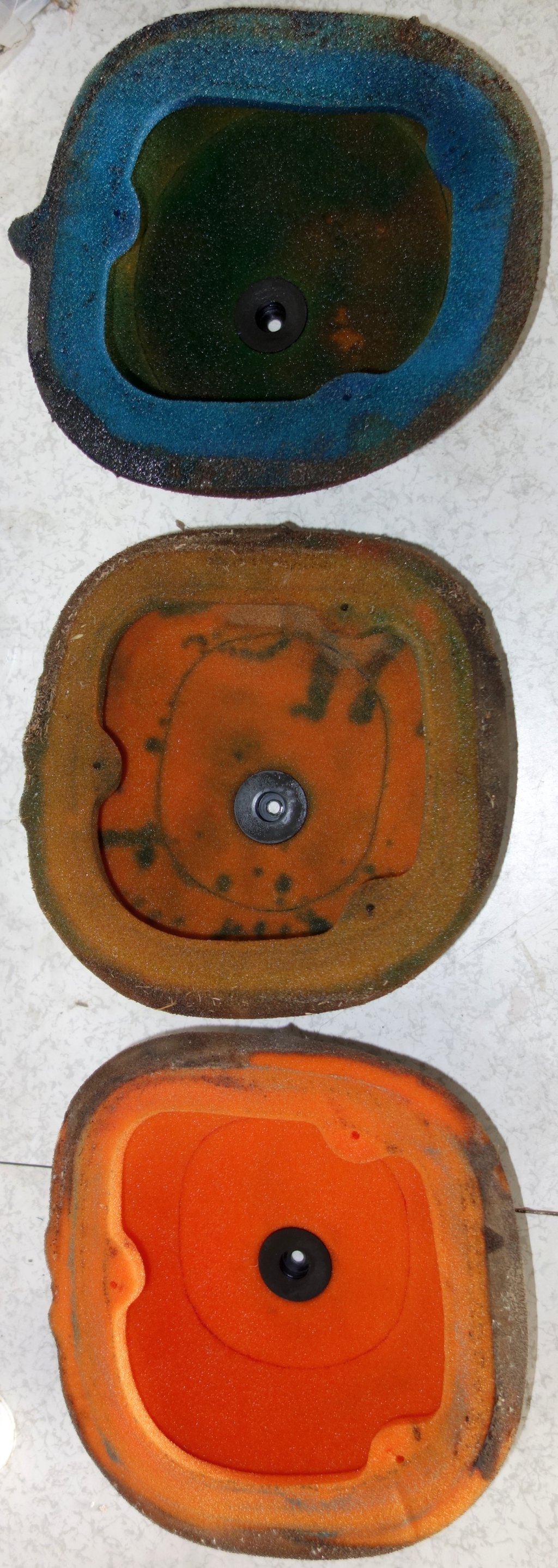

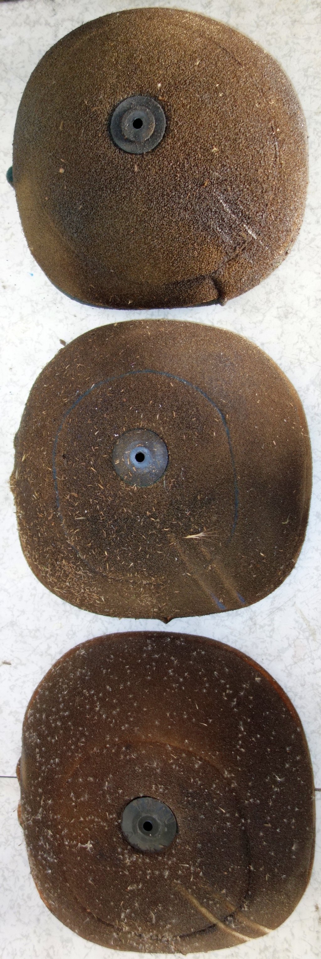

                      die empfindlichen bitte nicht ansehen:
                      innenseite:
                      nr 1 schlecht geölt
                      nr 2 war ein sandzieher da komplett falsch geölt (nicht von mir)
                      nr 3 ist no toil, man sieht die tränkung natürlich nicht ganz so gut wie mit dem blauen öl
                      :trara: GST :trara:
                        Wenn da der Motor nicht mehr mit macht hätte ich nicht mal Mitleid mit dir.
                        Und das bei 10€ Artikeln.
                        Team Green Lantern:))
                          Solange der Filter von innen so aussieht wie auf dem letzten Bild ist doch alles ok
                            Stimmt schon, aber wie gesagt: Wenn man 4-10 Filter hat muss man ja nur alle 3-4 Monate Waschen und dann kann man auch fast jedes mal Wechseln.
                            Da geht für mich die Sicherheit vor
                              Son Enduro/Mx Motor kann mehr ab als ihr immer denkt.
                              Wenn der filter mal ein staubkorn durchlässt frisst der nicht gleich, die Filter sind ja schon ziemlich feinporig.
